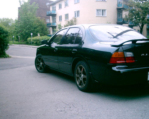

Как думаете не слишком ли внутри сидеть будут?
Резина напяливаться будет 215/55
SIZE 7.0x16 ... ET 40 ...
HOLE 5H .- что это?
Какой вылет должен быть чтобы вровень с кузовом?
Зад больше смущает...сзади колеса сидят глубже чем спереди.
Может если что проставки какие бывают? Хотя там шпильки
Спасибо.

Это количество дырок...еще очень важная вещь это расстояние между дырками...оно должно быть 114.3...никакие другие не станут....обычно маркируют 5х114.3....
насчет вылета...40 это стандартный вылет...и диски не будут сильно утоплены...ради наглядного примера...У меня вылет 42...ширина диска 7.0 :wink:
Ну и желательно, чтоб посадочное отверстие было по-моему 66 (но не меньше - если больше лучше ставить вставки).

srs писал(а):У меня вылет 42...
А 42 это в какую сторону считается? Наружу?

Нет, вовнутрь, т.е ЕТ 42 на 2мм больше "утоплен" в арку колеса, чем ЕТ 40...

А проставки можно засадить какиенить чтобы вылет больше был?
Бывают ли такие?

Проставки поставить можно...только вот зачем? чтоб колеса выпирали наружу?? ИМХО не очень красиво будет :wink: ...плюс к тому машина будет постоянно грязная...грязь то будет мимо арок лететь...
