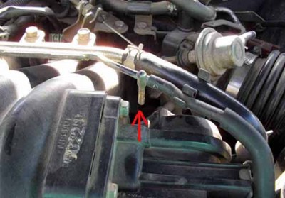

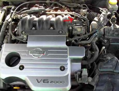

Здравствуйте! Недавно завел машину (А33, 2 л) и услышал кокое- то шипение. Шипение шло из трубки (на фото выделена стрелкой). Может что- то отсоединилось? Но никаких отсоединенных шлангов я не обнаружил. Подскажите, что может быть? До данного случая замечалась нестабильная работа двигателя (вибрация, плохая реакция на нажатие педали газа).

На этот штуцер должна быть одета тонкая трубка, которая идет на демпфер пульсаций топлива. Демпфер пульсаций стоит на входе в топливную рампу, внешне он выглядит также как и регулятор давления топлива. Отсутствие этого шланга на месте приводит к приличному подсосу воздуха, отсюда вибрации; повышеный расход и т.д.
Re: Непонятное шипение! (гаситель пульсации давления топлива
Nissan 22675-2Y010 22675-5Y500 Damper assy-fuel
Egor 789 писал(а): демпфер пульсаций топлива...
он же - гаситель пульсации давления топлива, служит для выравнивания давления топлива на А33
