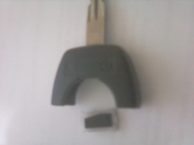

С дубликатом ты ездил т.к. чип рядом оставлен...
вот тебе фото чипа(маленький)рядом с ключем
качество не очень - делал на телефон

спасибо..поищу..отпишусь

Огроооооомное тебе спасибо!!действительно дело оказалось в чипе..когда снимал контактную группу обратил внимание на странную изоленту вокруг замка, размотал, окинув взглядом ничего не заметил.но выкидывать не стал (сердцем чуял-не зря там она).и вот после того, как ты мне посоветовал поискать чип меня осенило!! Ринулся искать изоленту и поймал себя на мысли что ее я потерял.все в доме перерыл, в машине тоже..ведро мусорное перепотрошил...все тщетно..и плюнув на все решил пешом на работу идти..и вдруг снимая футболку замечаю в кармане что есть..смотрю и не верю себе - изолента и в ней по-партизански прячется чип!!все вставил, завелась- у меня улыбка до ушей..еще раз огромнейшее спасибо!
