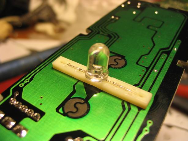

я делал
Resize of 11.JPG (13.05 КБ) 24939 просмотров

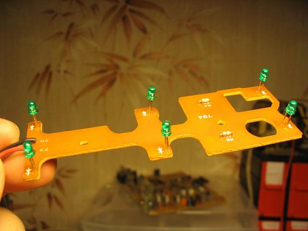

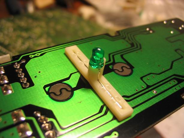

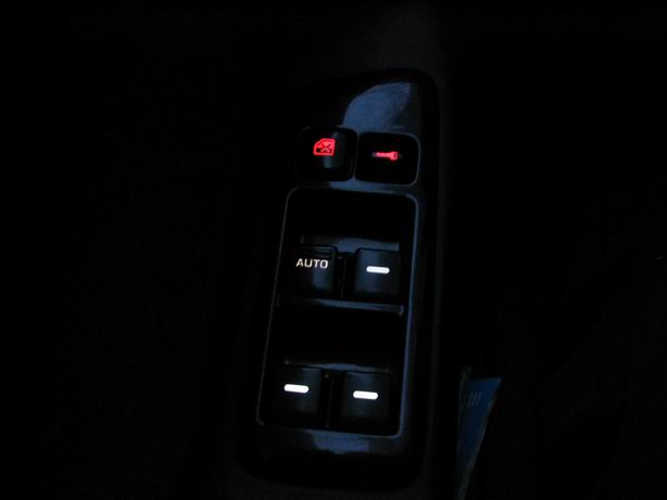

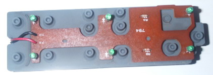

вот что было и стало
Resize of 10.JPG (32.89 КБ) 24983 просмотра
Resize of 08.JPG (33.64 КБ) 24936 просмотров
Resize of 07.JPG (50.99 КБ) 24947 просмотров
Resize of 06.JPG (50.95 КБ) 24934 просмотра

Trusishka спасибо большое, только вот теперь вопрос такой, ты отверстия растачивал под большие диоды? или они так туда встали, а то дома больших до фига, а маленьких только на водительскую дверь набрал.

да, маленько растачивал, если у тебя есть маленькие диоды ставь их, мне просто лень было идти в магазин за ними :)
Резисторы тоже меняй, а то яркость будет капец - слепить кнопки будут.

Trusishka, Хачу сделать как у тебя! Красные и белые.... Скажи плизз какие транзисторы ты туда поставил и Диоды, желательно по подробней...
И что это за диод на двух первых фотках? точнее что за панелька?

Не транзисторы, а резисторы! Панелька от задних стеклоподъемников. Диоды любые какие бы ты не взял, все равно будут ярче, чем слепые оригинальные. Не советую делать ярко - очень отвлекает во время езды. Резисторы подбираются индивидуально.
