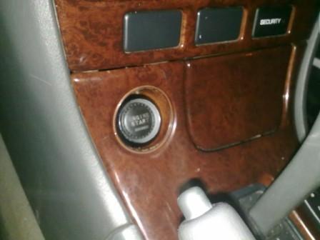

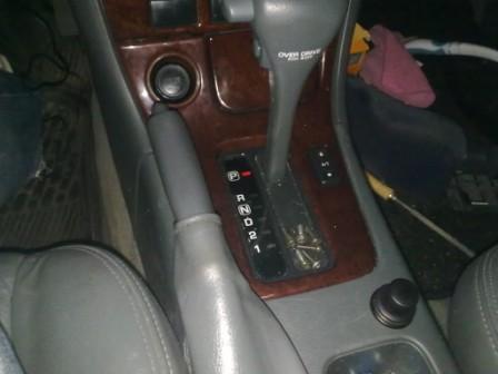

Вот заказал себе кнопку с eBay запуска двигателя. (http://www.ebay.com/sch/hasrulfor/m.htm ... rom=&_ipg=) Когда пришла оказалось кнопка Made in Japan что очень приятно удивило! и так воткнул я ее вместо прикуривателя, пришлось немного поработать напильником, но встала просто замечательно, пока не подключил времени не хватило. Прикуриватель немного перенес в другое место, хочу его вообще невидимым сделать так как я не курю и он мне только для насоса и нужен....
Когда доделаю выложу новые фото, как это работает и отпишусь!

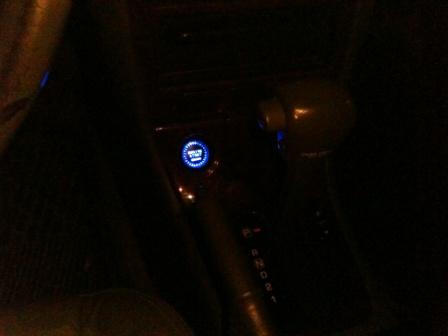

Все подключил, долго затянулось.....как и обещал выкладываю результат!

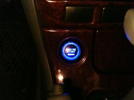

ИТОГ:

Здорово получилось, молодец!
Добрый Кот
Сообщения: 1551
Откуда: Миргород, Украина
Re: Альтернатива прикуривателю
Сообщение Добрый Кот »
Shpic писал(а): а вот как подключать таки не догнал.
судя по фото - разобрался и подключил.
А как ночью,в глаза не режет? а то на фото очень ярко или там регулируется?
к сожалению нету реостата, но разве сложно его туда впихнуть? там есть провода питания можно чуточку понизить напругу, будет для него не смертельно.
Смысл кнопки?! а так чисто эстетически приятно, что она есть.
