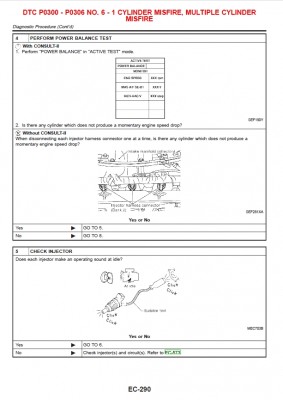

vado писал(а):Кажется я нашёл причину!! До этого снимал бензонасос посмотреть сетку, все трубки снялись нормально и с обратки чуть потекло и с подачи! Сегодня заглушил на тресучке и начал снимать бензонасос, что бы фильтр поменять и тут снимаю обратку ни чего не течет, а подачу снать не могу потому что бензин брызжит в разные стороны накрыл тряпкой начал потихонечку спускать бензин в итоге три раза отжал тряпку! Значит обратка не работает давление фигарить на форсунки около 6 атмосвер и за этого такая фигня???!!! Вопрос: что это регулятор давления или клапан какой нибудь обратки???
