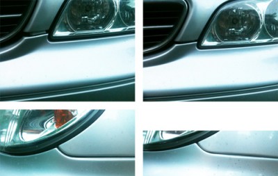

Провис передний бампер. Появились зазоры между бампером и капотом, фарами, крыльями. На взгляд вроде до 1-1,5 см.
Поролона в бампере уже не имеется. Бампер недавно снимали (делали противотуманки) и обратно поставили так как это было возможно (максимально хорошо).
Можно ли убрать эти зазоры не снимая бампер и не покупая родной поролон?
Фотку выложу вечером

давай фото - уже вечер.inframusic писал(а):Фотку выложу вечером

такие зазоры в пределах допустимого.Если так уж мешают - подняв капот увидишь четыре пистона которыми бампер крепиться к усилителю,можно подложить пластиковые шайбы,что бы немного его приподнять.inframusic писал(а):как раз вот принёс
Или поставить хром-пакет,что я собираюсь в ближайшее время сделать.
