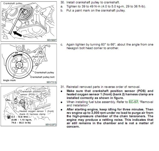

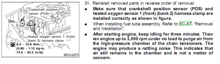

Добрый день всем!
Вопрос Где находится Crankshaft position sensor?. Предстоит в ближайшее время замена (датчик едет посылкой из Америки). Когда недавно меняли правую переднюю стойку и машину поднимали на подъемнике, пытался высмотреть этот датчик, но не нашел его.
Он чем-то прикрыт? Вроде понятно, что район масляного поддона, а вот не увидел.

rulik
Сообщения: 2312
Откуда: Берлин
Re: Где находится Crankshaft position sensor?
Сообщение rulik »
Первая и последняя картинки.
На машине ищи по стыку коробки и двигателя. Скорее всего со стороны радиатора.

Сообщение Kotor »
Спасибо. Но в моем случае датчик оказался в районе вентиляторов охлаждения двигателя. Не там где на картинках.
В итоге заменил этот датчик и Camshaft position sensor bank 1.

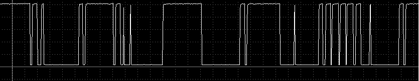

Всем привет!
Может есть у кого картинка сигнала датчика положения коленвала с А32 3,0. Нужно, чтоб подобрать вариатор опережения зажигания под ГБО.
Re: Crankshaft position sensor-Датчик положения коленчатого
Сообщение TUGARIN »
Немного не то, нужна форма сигнала, пилка или квадрат говорит о конструкции датчика, либо индуктивный либо на эффекте Холла.
Уже нашел, сигнал квадратный и вот как выглядит.
Кстати по этой картинке видно помехи на датчике из за которых не заводилась Максима, оказались помехи от стартера. вот ссылка как искали проблему. http://www.injectorservice.com.ua/forum ... f=1&t=1558
(5.88 КБ) 0 скачиваний
