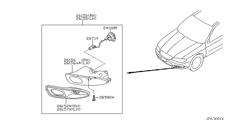

Здравствуйте.
Подскажите, как снимается передняя противотуманка?
Хочу поменять перегоревшую лампочку, не могу разобраться, как это сделать.

Alex13, Я серьезно без шуток... а вообще надо открутить подкрылок вывернув колесо тогда ты сможешь добраться до цоколя противотуманки.
2 вариант снять защиту, открутить пластиковые навески и добраться снизу.
3 вариант снять бампер ... (кстати совершенно несложно при условии что он держится на 4 клипсах впереди и под подкрылками болты ... но это длинный способ :) Применимый когда ты захочешь поставить туманки от Infinity I30 :) Которые выпускает Depo и орижинал. Я в туманки воткнул ксенон - проблем нет и светит достаточно ярко. Цена вопроса 290 убитых енотов :)

Противотуманная фара снимается путем откручивания одного болта на 10 снизу бампера . Кроме него ее держат две защелки . Это я понял когда менял лампочкиу себя путем снятия подкрылка .
Сообщения: 169
Зарегистрирован: 02 фев 2005 07:55
Откуда: Оренбург
Сообщение Полковник »
Сама фара снимается настолько элементарно, что даже в руководстве об этом не пишут :) С боку фары (если правая, то бок у неё соотв. левый, который открыт и наоборот - если левая) болтик под ключ на 10 откручиваем и фару вытаскиваем во внутрь, слегка покачивая :) Ещё проще из фары выкрутить саму лампу... К слову сказать, что у уличных воров эта процедура занимает минуты 2 :)
