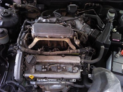

Определите двигатель - это VQ30DE ?
P.S. И надпись на катушке VQ20 смущает
вот фотка:

Re: Определите двигатель - это VQ30DE ?
Рожки под крышку сборника стоят как от 3,0ДЕ..
По вину можно попробовать пробить,хотя если меняли.

allert писал(а): а рожки кстати и на 2-шке такие же есть. просто почему-то не на всех.
allert писал(а):..рожки кстати и на 2-шке такие же есть.
allert прав, у меня стоят VQ20DEДобрый Кот писал(а):согласно мануалу только 3,0ДЕ.

вот! вот! мои глаза не разглядели что написано, на рисунке, качество - конечно, ты бы хоть писал от куда и номер страницы, к стати машина А32.Добрый Кот писал(а):..не верь глазам,а поверь моей совести.Ссори
теперь у меня зародились смутные сомнениятах писал(а): вот! вот! мои глаза не разглядели что написано, на рисунке, качество - конечно, ты бы хоть писал от куда и номер страницы, к стати машина А32.
стр 42: п12 крышка сборника в скобках - для VQ30DE
вот этого не знаю, но японцы везде себе крышечки ставили и 2, 2.5, и 3 литра. а то как движок мыть свечи и катушки ближнего к радиатору ряда, точно вымокнут.allert писал(а):... на европейках то как раз и не было этой крышечки на двушках
- может кто из европейцев с двушкой отпишется, есть крышка? на 2 литрах?
перезалил картинку, но так написано, что понять можно двояко, то ли на 2 шке своя крышка, или её нет вообще там. а книжка cefiro - maxima, и описывает два варианта...Добрый Кот писал(а):инструкция по эксплуатации А32, книга 2005 года - издательство Легион-Автодата
Как различить топливные форсунки VQ20(25)DE и VQ30DE?rulik писал(а):...по форсункам можно глянуть. На трешках они бордовые, а на двушках черные.
