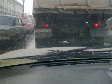

До сегодняшнего дня была проблема с форсунками омывателя лобового стекла(постоянно забивались, или брызгали не туда куда надо!). Всё решилось наилучшим образом: поставил ВЕЕРНЫЕ форсунки от volvo (№ 30655605) цена в среднем 250р. за штуку. ощущения непередаваемые - малым количеством воды накрывает сразу всё стекло, соответственно и расход воды значительно уменьшается! Встали как родные (вставляются в технологические отверстия под 90% после чего поворачиваются по направлению к стеклу) ПАРА МИНУТ И ГОТОВО! ВСЕМ РЕКОМЕНДУЮ!
