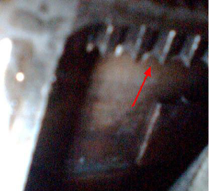

привет,сегодня снял стартер и увидел такую картину. Стрелкой показан рабочий край зубцов на венце, как видно они сточены...внемание вопрос это нормальное состояние или нет?
P.S. прошу прощения за качество фото,снимал на телефон
нет конечно!
у меня такая же проблема! я думаю есть три варианта:
1й-наварить зубья
2й-перевернуть венец переварив его крепление
3й-купить новый или б/у

biker, 3й-купить новый или б/у
я думаю это лучший вариант
ВладелецJ30, ты цены еще не узнавал???
узнаешь-напиши

Сергей, наварить сложнее! Потом маховик балансировать нужно будет! А лучше приобрести бэушный маховик с венцом, проточить, сбалансировать, и заодно сцепление поменять :D
Александр.
AlPi, у меня автомат, там не маховик, а легенький венец, чисто для того чтобы движек стартером крутануть.

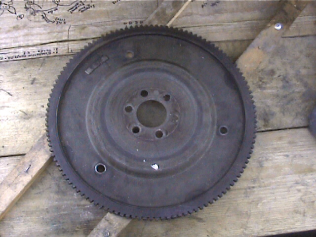

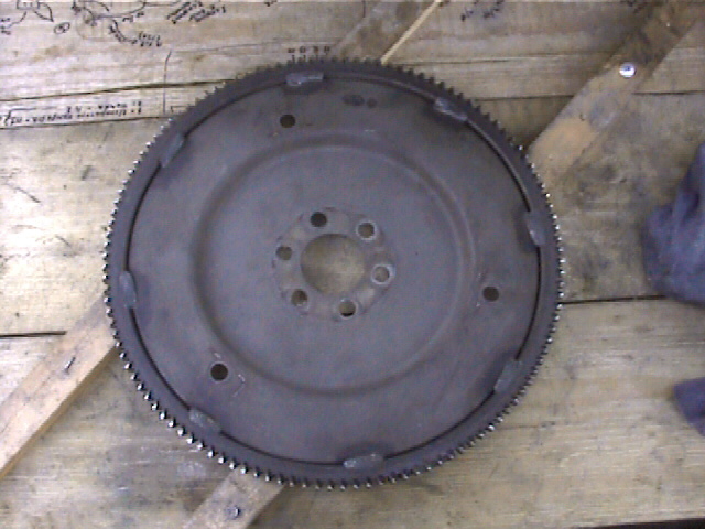

об этом я щас и думаю, но есть идея разрезать его по кругу и перевернуть и приварить, фотки завтра его выложу!
вот фотки!
1
1
2
2
3
3
ну че скажете?

В данном случае однозначно искать б/у. Возможно подходит от 3-х л. Наеборот поставить не получится, тк.к бублик не встанет. А в чем, собственно говоря проблема? Машина заводиться ?
там где места сварки-срезать и перевернуть-приварить
когда стартер проскакивает по зубцам, типа скользит, а зацепится не может чтоб завестись

Серёг, а балансировка?
согласен, самый надёжный и безгеморный способ
балансировка?
это можно сделать на шиномонтажке :D :idea:
кстати о птичках, я уже нашел б/у, осталось только в сочи его доставить. Кстати далеко ходить не пришлось...
Спасибо нашему машинному другу!
biker,
:P
ты просил от J30 он есть.... только там 4 отверстия пор гидро муфту..
тебе придется отрезать и приваривать венец...
