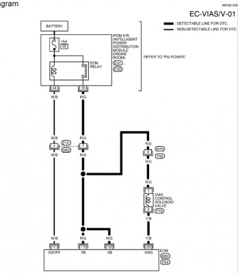

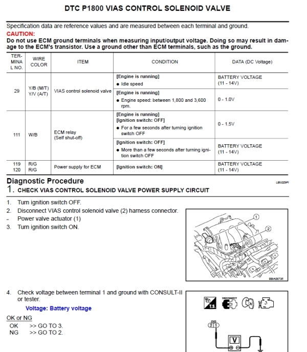

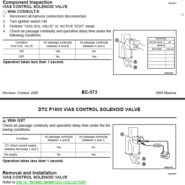

предохранитель этот связан с ошибкой DTC P1800 VIAS CONTROL SOLENOID VALVE, скорее всего коротит сам клапан SOLENOID VALVE, отключи его, а лучше проверь вполне возможно машина не ехала из за клапана, его работу можно так же проверить консалтом, после устранения КЗLandShark писал(а):... консалт и он показал 2 ошибки: Р1800 (че то там с каким то магнитным соленоидом VIAS вроде) и Р0306(типа не было зажигания в 6 цилиндре). ЕЩЕ заметил сгоревший предохранитель 15А под капотом- ENG CONT 1. Поставил новый, но при включении зажигания он сразу сгорает...
ЗЫ.подключение трубочек не перепутай.
