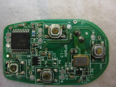

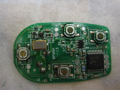

Разбираем корпус, вытаскиваем плату
Плата в сборе до чистки
, проверяем какие кнопки работают какие нет нажатием на центральный пятачок кнопки, у меня кнопки открытия/закрытия дверей уже не нажимались, остальные щелкали.

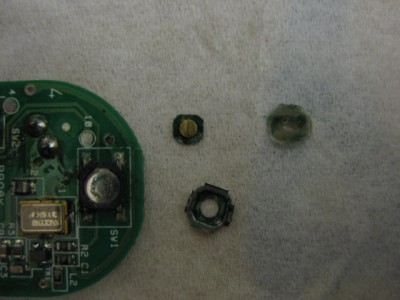

Начнем с конпки закрытия, аккуратно иголкой поддеваем верхнюю часть корпуса и снимаем (должно быть легко и без больших усилий), вот что получается
Частично разобранная

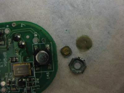

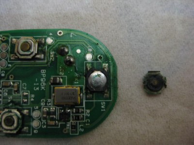

. Удостоверяемся что мембрана кнопки все еще в рабочем состоянии а значит ее можно реанимировать. Видим грязь (или паста для самзки, но от времени она уже потеряла свои свойства и скорее всего блокирует кнопку) на корпусе и под пленкой. Аккуратно разбираем кнопку дальше
Полностью разобранная кнопка
. Далее чистим все от грязи
Вычищенная
Вычищенная
и собираем обратно
собрано
собрано
. Проверяем нажатием на центральный пятачок, он должен щелкать. Когда будете ставить корпус на место, то отогните одну из фиксирующих скобок кнопки, поставьте кнопку на место и зажмите эту скобку иглой или чем нибудь плоским и тонким.
Аналогично поступаем со всеми неработающими кнопками и проверяем работу брелка. У меня после процедуры все кнопки срабатывают с первого раза легким нажатием!
