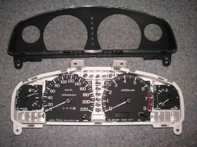

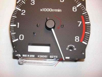

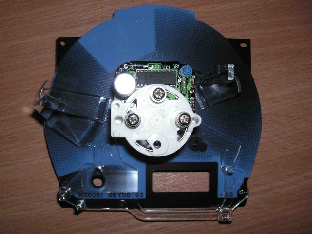

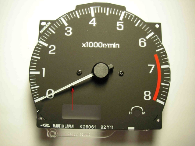

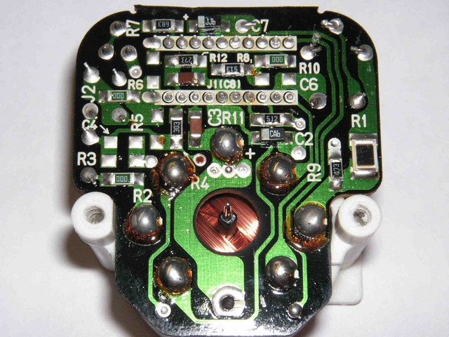

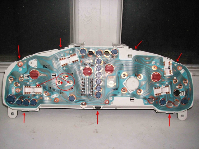

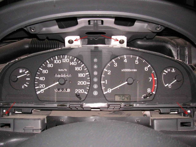

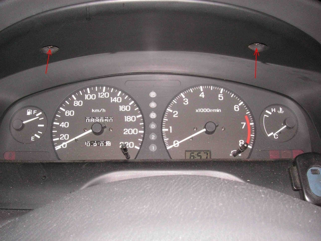

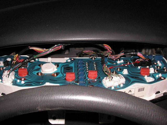

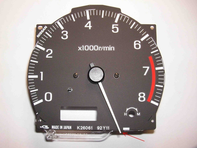

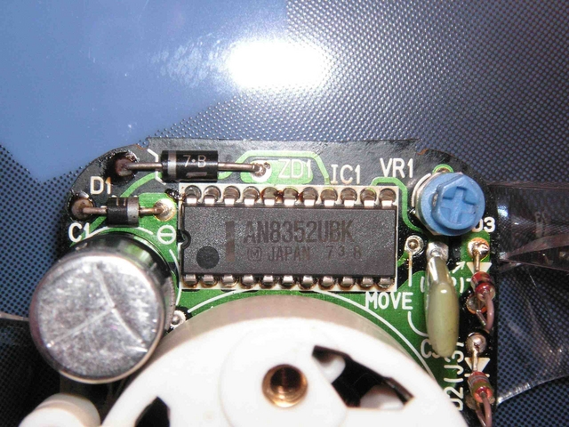

Началось всё с того, что тахометр стал жить своей жизнью. А потом и вовсе умер. Иногда правда дергался в конвульсиях. В мороз бывало и работал пока машина не прогреется. Прозвон цепи до самого тахометра не принес результатов, сигнал был. Всё это навело на мысль, что где-то не контачит в самом приборе. Выкручиваем два самореза в козырьке. Козырек снят, откручиваем еще четыре самореза. И вытаскиваем панель приборов на себя, руль лучше опустить. Я на всякий случай померял приходящий сигнал в колодку на разъем тахометра. Напряжение меняется линейно с оборотами двигателя. На фото 853 mV, холостые 800 об/мин. Вид с обратной стороны. В кружке 3 винта крепления, они же контакты тахо. Стрелками показан сигнальный контакт, на котором мерять. По периметру защелки. Крышка со стеклом снята. Открутив три винтика снимаем тахометр. Вид сзади на снятый тахометр. Он же, ближе. В свободном виде стрелка лежит на ограничителе. Стрелку нужно осторожно снять. И открутив два маленьких черных винтика снять трафарет со шкалой. Внимание!!! С правой стороны ограничителя нет, воспользуемся этим чтоб потом вернуть стрелку на место. Крутим стрелку в конец шкалы, под стрелкой карандашиком ставим метку. Увеличено, карандашная метка в том месте где останавливается стрелка при движении в правую часть шкалы. Эту метку НЕОБХОДИМО поставить ДО СНЯТИЯ стрелки. Вид на исполнительный механизм, со стороны снятой шкалы. Как я и ожидал, банальный непропай. Похоже от времени и перепадов температур, олово на ножках микросхемы потрескалось. Аккуратно пропаиваем то, что вызывает подозрения. Я пропаял всё! И собираем в обратной последовательности.* Привернув шкалу, переходим к геморрою со стрелкой.
Слегка насадив её на ось, крутим в конец шкалы. Стараясь установить её на карандашную метку, нанесенную заранее. Чем точнее попадете по старым меткам..., ну сами знаете. Попали? Осаживаем стрелку на ось, оставив необходимый зазор, чтобы не касалась шкалы. Собираем всё в обратной последовательности и наслаждаемся рабочим тахометром.

Всё должно работать.Если стрелка опять запрыгала,то это говорит о том,что Вы где-то плохо опаяли контакты.Придётся повторить заново.Такие проблемы с тахометром не только на Ниссанах,эти же проблемы встречаются на всех автомобилях,в основном на машинах,которым более 10 лет.

Ремонт тахометра часто требуется в тех случаях, когда стрелка устройства начинает показывать неверные результаты или «прыгать» по шкале. В таком случае, как правило, требуется тщательный осмотр микросхемы и при необходимости ее перепайка.
Автор: AnD345 http://foto.drom.ru/3879/
http://www.corona-club.ru/index.php?opt ... &Itemid=43
советы по ремонту тахометра
1) Снимаем панель
2) Разбираем
3)Извлекаем сам тахометр
4)проверяем на утечку конденсатор
5)Заменяем конденсаторы
http://www.kemavto.ru/?page_id=4984

Спасибо за пост, мне тоже предстоит
Вопрос: стрелку перед снятием необходимо перекинуть через ограничитель, чтобы она ушла в правую часть?

Вот со стрелкой мне тоже не всё понятно. Автор, по ходу, заворачивал её по часовой до упора.
Я разбирал брату на Мерсе спидометр. Так я стрелку "перекинул" через ограничительный штифт, и она стала ровненько против едва заметной риски на циферблате. Я так понимаю, что это и есть установочное заводское положение для стрелки. По-моему логично.
На фотографии в отчете видно такую же рисочку в левом нижнем углу циферблата.
Осталось только дождаться, когда кто-нибудь проверит эту теорию.

Если стрелку по часовой до упора довернуть, то она в том положении не останется, вернётся к ограничителю. Только перекидывать. А установочное место по ходу не отмечено на заводе, надо самому карандашом

Парни! Как снять стрелку тахометра!? Такое впечатление, что только с чем-нибудь можно выломать её. Вообще не поддаётся ...
- Сообщения: 436
- Откуда: регион 13 rus
Re: Nissan Ремонт тахометра (фото отчет).
что бы снять стрелку нужно повернуть её до упора вправо пока не застопорится, затем легонько проворачивать и одновременно вытягивать с оси, возможно понадобится снять ограничитель
