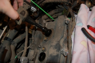

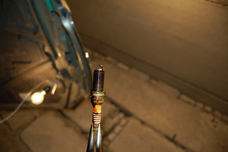

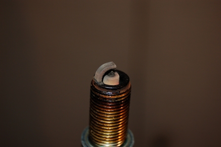

Решил поменять свечи. Купил по каталогу NGK. Снял коллектор. Ближние три свечи поменял без затруднений. В дальнем ряду, при вытаскивании крайней справа катушки увидел, что она вся в масле. Выкрутил свечу - она тоже вся в масле. Ставить свечи не стал. Решил спросить совета на форуме.
Все совсем плохо? От чего столько масла? Стоит сейчас ставить новые свечи или требуется как-то устранить излишек масла?
Свеча вся в масле из того колодца

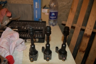

Катушки как они стоят в дальнем ряду: слева сухая, справа чуть-чуть в масле, справа вся в масле
Катушка в масле

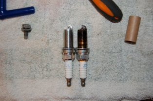

Свеча старая
Свеча старая
Свечи: новая и старая

Если резьба свечи в масле то это масло съемные колпачки. ежели в свечном колодце то это может прокладка клапанной крышки пропускает.(бывало такое на УАЗ хантер)

demon-33v писал(а):Если резьба свечи в масле то это масло съемные колпачки. ежели в свечном колодце то это может прокладка клапанной крышки пропускает.(бывало такое на УАЗ хантер)
В данном случае-замена прокладок свечных колодцев

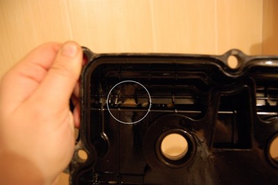

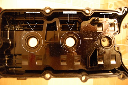

Снял клапанную крышку. Прокладка чуть-чуть мокрила у дальней стенки. С этим понятно, куплю и поставлю новую. Сальники свечных колодцев на вид все одинаковые, не вижу, чтобы были порванные. На ощупь не дубовые. Вот что с ними делать? Правильно понимаю, что прокладка крышки только наружу масло не пускает, а на наличие масла в свечных колодцах никак не влияет и не может влиять. На наличие масло в свечном колодце может влиять только сальники свечного колодца. Верно? Что посоветуете? Брать новую крышку?
Верхний левый угол был в каком-то белом жире, который при комнатной температуре растаял. Это что может быть?

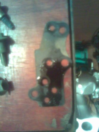

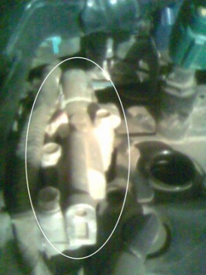

Для того, чтобы снять клапанную крышку, потребовалось снять вот эту штуку (см. фото). Там была прокладка, номер в каталоге не могу найти. Помогите опознать эту прокладку, раньше закажу-раньше привезут.
Сама прокладка
Сама прокладка
Эта штука мешала снять клапанную крышку (находится слева от нее).

Слева направо: колодец был в масле (много), колодец чуть-чуть мокрил (видно было по катушке), колодец сухой.

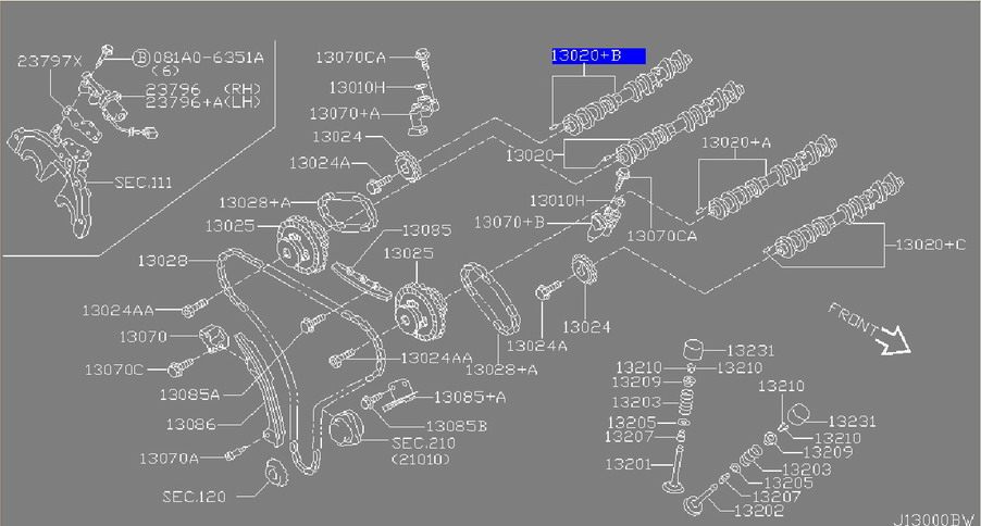

Kotor писал(а):Для того, чтобы снять клапанную крышку, потребовалось снять вот эту штуку (см. фото). Там была прокладка, номер в каталоге не могу найти. Помогите опознать эту прокладку, раньше закажу-раньше привезут.
Если это то, что на картинке слева вверху, то номер прокладки 23797-2Y50A.

А белый жир - эмульсия от влаги.

Это вроде бы она. Спасибо. Подскажите, поскольку прокладка металлическая, надо ли новую покупать. Старая никак не деформирована. Не то чтобы экономлю, просто интересно. Если старую ставить нежелательно, закажу новую.
