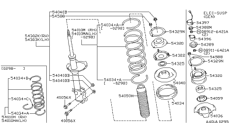

Ехал сегодня на работу...тут вдруг в моём сонном мозгу (а в 7 утра он у меня именно такой :) ) родилась идея , почему меня не устраивает подвеска максимы
Недели 2-3 назад диагностировали подвеску , вынесли вердикт - убиты оба наружных шруса ,а так же рулевые тяги
не отходя от подъёмника поменяли оба шруса , рулевые тяги и наконечники..
"всё" сказали сервисмены..больше в подвеске проблем нет..
"угу" сказал я...поехал катацца..стало явно лучше , мелкие неровности съедаются подвеской без стуков, а вот большие...при проезде неправильных ( которые высокие и короткие) лежачих полицейских серьёзные стуки..как буд-то не машине бизнес-класса , а таз какой-то..
и вот сегодня дошло...а не стойки ли это вместе с опорными подшипниками ?
полез смотреть в каталог..
со стойкой всё понятно , а вот где там подшипник-то ? что такое нарисовано справа за чертой разделительной ? помогите разобраться )
спасибо )[/img]

Да там всё понятно вроде
http://www.japancats.ru/nissan/details. ... imid=22744

Мда ) А как ты думаешь откуда я эту ссылку взял ? )
ты мне пальцем покажи где на схеме сам по себе опорный подшипник ? ) и что еще сразу поменять ? )
54320, ИМХО.

Ошибочка...
Подшипник - 54325
Сам подшипник, да. Как правило, резинка раньше сдыхает.

PingWin, Я же на своей ссылке тебе его отметил, он слева выделен.

Danger777 , не выделяется у меня ничего (

54325-31U01
Держи номер его тогда, раз у тебя не выделяется... Почему у меня тогда выделяется???

Danger777, мож Опера не хочет показывать , а мож в ссылке не всё передается )
а как тебе кажется ,что еще сразу стоит поменять ?

Пыльники само-собой(отбойники уже внутри пыльников). Замена ориентировочно стоит 1800 рублей.

Да пыльник это само собой )
я думал что еще срау в опоре менять ? ) что там кончается первым делом ?

Да фик иво знает, вскрытие покажет... Я себе когда пыльники менял тоже готовился к замене опор и подшипников скольжения, а когда открыли и посмотрели, вся эта приблуда чистенькая, как будто месяц назад туда была установлена, я аж сам опупел, конечно-же протащился после такого расклада, что сыканомил немного... :wink:
