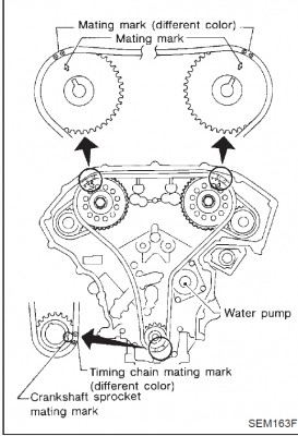

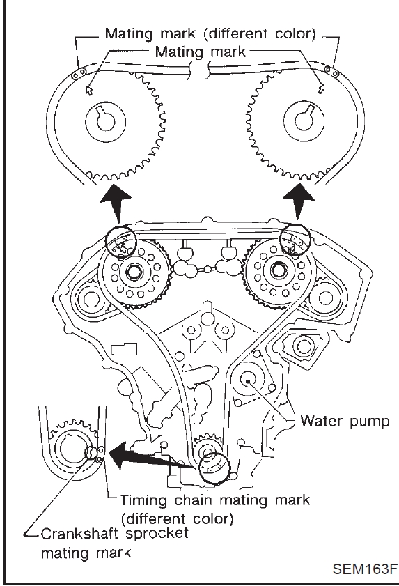

может ли быть причиной вытянутая цепь ГРМ или перескочить на пару звеньев? В мастерской просто голову выносят мне, на цепи нет двух меток, есть только желтое звено, поясните чего не хватает, берут сомнения!
диагностика по электрннике в норме!
заводилась в последнее время плохо, но двигатель работал устойчиво. утром просто не завелась!!!

Даже если нет меток на цепи, метки на шестернях то есть по ним и ставят.

Коленвал выставляеш ВМТ и автоматически метки на больших шестернях должны совпасть с метками на двигателе там отливы их не спутаеш.

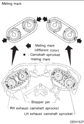

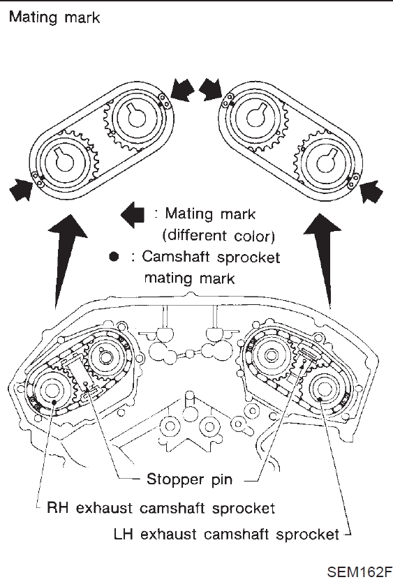

для начала по компрессии.как узнать на месте ли распред валы
Re: QX32 2L не заводится стартер крутит
николай851 писал(а):толкал бесполезо. смущает то что меток на цепи нет, как узнать на месте ли распред валы
valerkacefiro писал(а): Между метками на больших звездочках распредвала получается 17 звеньев цепи( не считая звено на которое указывает метка с которой начинаешь) и 24 от правой большой звездочки распредвала до метки звездочки коленвала по часовой стрелке.( не считая звено на которое указывает метка с которой начинаешь).
