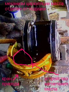

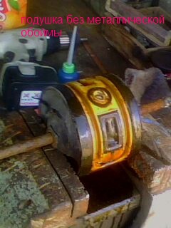

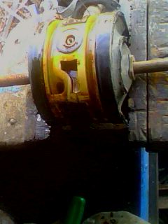

перечитал весь форум касательно управляемых подушек двигателя так ничего внятного и не нашел кроме поменяй на обычные
соответственно появилось желание выяснить для чего и как и почему японцы вкорячили туда эту преблуду
вот что получилось

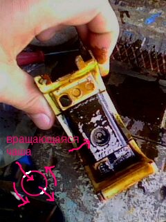

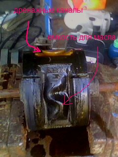

премерно понял принцип работы сего устройства
на камеру с жидкостью давит болт крепления двигателя в холостом состоянии мотора и масло свободно гуляет по обводным каналам
при нагрузке начинается вращение крана и кругооборот масла в подушке притормаживается (при вращении канал постоянно открывается и закрывается)
скорей всего вся эта система работае за счет ножатия двигателем на емкость масла в подушке и излишки отводятся в небольшую резиновую камеру
покрайней мере мое любопытство было полностью удовлетворено
я свою проблему решил просто заменой
передняя у меня была новая (выпресовал сален и поставил в корпус задней опоры )
и купил переднюю в сборе (контрактная 0% износа ) цена вопроса 2300р.
