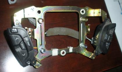

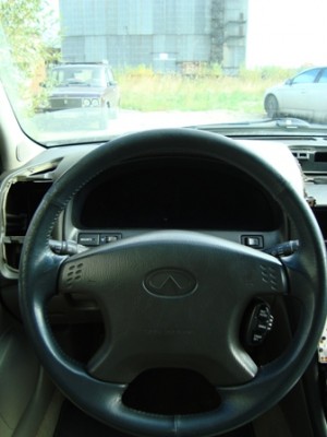

Ситуация следующая:
на руле стоит только управление круизом справа (см. фото)
хочу поставить штатное управление музыкой, есть вариант купить кнопки от рестайлинговой максимы (см. фото).
Рули вроде одинаковые, только кнопочки разные. Как думаете, мне удастся их приживить?
Разъем в майфуне есть, если это он (16-ти пиновый).
И если подойдут, как эту штуку подключать? (проводов в комплекте похоже нет)

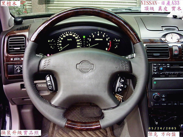

Странно, что у Вас ввобще нет кнопок на левой половине руля, хотя бы кнопка управлеия бортовиком, но должна быть. Это первое, а второе - помимо кнопок есть еще блочёк, который находится справа внизу возле пассажиской двери, рядом с блочком автокорректора фар, он является декодером , в корпусе самих кнопок стоит микросхема кодер, которая преобразует все в последовательный импульсный сигнал, а этот блочёк - декодирует этот сигнал в сигнал, необходимый магнитоле и бортовому компьютеру .

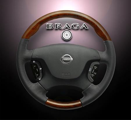

У рестайла другой руль...

Я вижу,что не жигули :D
"Рули вроде одинаковые, только кнопочки разные. Как думаете, мне удастся их приживить?"
дорест.
дорест.
рестайл
рестайл
