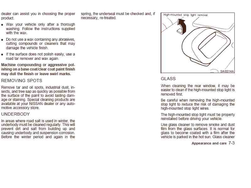

вот так

Соломатин Сергей писал(а):вот так
Просто вверх и на себя что-ли?

Залазим коленями на задний диван, руки на фонарь, резким движением сдвигаем влево и правую сторону на себя (проворачиваем вокруг левого края по часовой).

спасибо друг реально помогло влево и правую сторону по часовой.я тут и сиденье снял и полку начал снимать а все было так просто.спасибо.

2005 год - дорестайл или уже рестайл? Если ДО, то как на картинке - слегка нажимаем сверху и тянем на себя, т.е. внутрь салона.
Как-то так...

Нажимаешь вперед на ближнюю( что ближе к тебе) со стороны сидушки часть доп.стопа и приподнимаешь вверх потом поворачиваешь,что бы удобно отсоединить соединение.Или как в моем случае вывернуть патрон с лампочкой(у меня одна лампочка).
