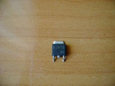

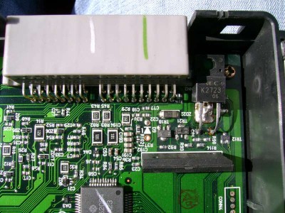

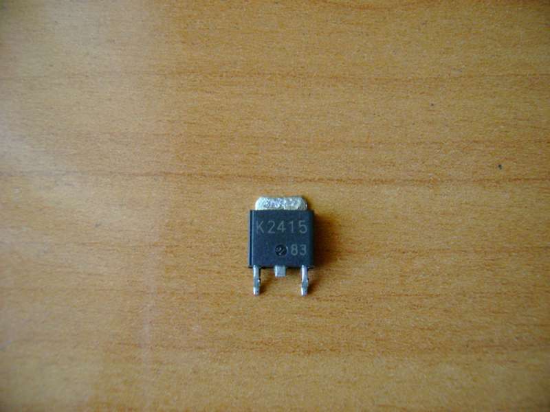

В блоке ВСМ, который находится внизу в центральной части панели, мог выгореть транзистор.
Для начала проверь предохранитель в салоне у ног водителя , какой не помню.
Транзистор который сгорел
Местонахождение блока
Аналог сгоревшего
Аналог сгоревшего

Здравствуйте! понимаю что тема заезженая,но все же... не горит вежливая подсветка салона и замка зажигания,все остальное в штатном режиме!начитавшись обсуждений сделал вывод что причина (как в мануале названо) в таймере; это та белая коробочка в которой, как правило, выгорает транзистор-он действительно "вылетел" и был благополучно заменен на аналог! но увы чудо не произошло и подсветка не появилась! путных электриков в моем районе которые бы взялись мне помоч (а сам я сильно не электрик умею только паять) нет! и так извечный вопрос -ЧТО ДЕЛАТЬ!? в просмотренных темах эти (не знаю как правильно назвать)-таймеры отличаются от моего, может быть ктонибудь сталкивался с таким(фото вылаживаю)-может я вообще ни туда лезу,хотя роводку проверял и лампочки рабочие-замыкая на массу без таймера горят!?или может кто цену знает и где можно преобрести в ектеринбурге!?заранее спасибо!!
"таймер" слева от релюшки заменённый транзистор
