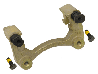

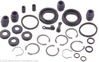

По моему лучше купить ремкомплект +новые направляющие с болтами + противошумные пластины на колодки и будет как новый.

Это я про свой опыт, у меня всё получилось супер, да и другого выхода небыло, новый суппорт в Литве- 925 $, к сравнению реставрированный из США - 70-150$ без доставки ( по мему подходит только задние, передний однопоршневой).

задний суппорт перебирать достаточно геморно. но терпение и аккуратность помогут) главное, что бы там суппорт был жив - поршень и сама основа. ну и штуцер прокачки аккуратно выковырять оттуда...

Я менял и поршень.XCommandeRX писал(а):задний суппорт перебирать достаточно геморно. но терпение и аккуратность помогут) главное, что бы там суппорт был жив - поршень и сама основа. ну и штуцер прокачки аккуратно выковырять оттуда...
