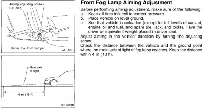

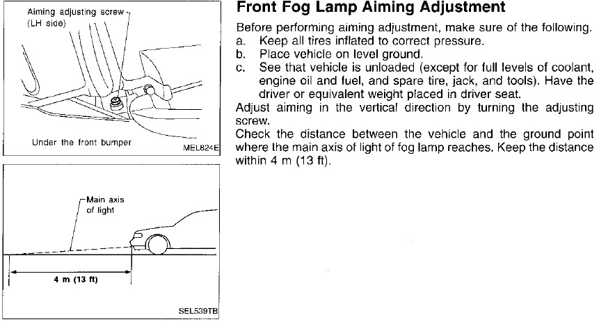

А как правильно отрегулировать противотуманные фары а то я когда купил авто там были убитые я поменял на новые но мне кажется что эфекта 0

[img]
[/img]Вкус — это способность оценить не пробуя...
Re: противотуманные фары. противотуманка.
Сам врезал еще одну противотуманку?Gnatc писал(а):

Да я тоже вот думаю. У нас на форуме есть мануал?
