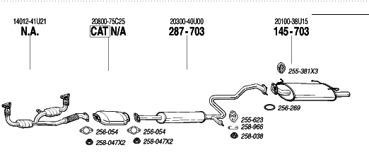

Re: глушитель
а я толком не знаю, как его посмотреть :( exist по инету дает для bosal-а (деталь 20100) такой артикул - 145-703, а то это или не то, чтобы заказать? Я у них в магазине заказывал...

Со своей стороны могу посоветовать Bosal.
Брал машину с ним уже. Сколько до меня прошла выхлопная - не в курсе. Сам за 2,5 года прошел 50 тыс. Визуально ни резонатор, ни глушитель не изменились. Даже не поржавели. Только сварочные швы немного, но это закономерно.
Перед установкой советую сварные швы и завальцовку обработать цинковым спреем. Сам ничего сказать не могу, но отзывы хорошие.
Вот картинка, может поможет разобраться с номерами частей.
http://www.auspuff.com/shop/stueckliste ... &x=66&y=12

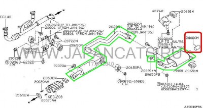

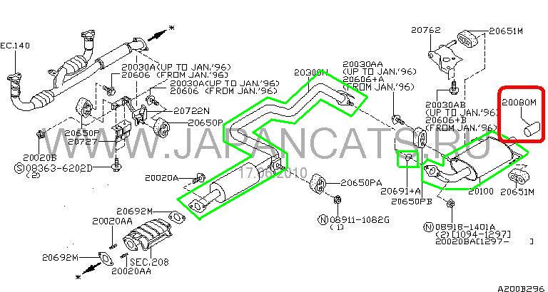

тоже собрался поменять среднюю и заднюю часть... почтиав эту тему, остановился на Bosal...
вчера вот еще оказия приключилась - ржачно, но это так - отвалился по причине трухлявости наконечник на выхлопной бочке, который из под заднего бампера точит (на нем еще хромированная труба для декора надевается)... звук выхлопа стал громче... неужели эта штука так влияет?
стал заказывать на экзисте и встал вопрос - это оно или нет? если оно, то, мля, оно из золота что ли? 1,5 килорубля... ссылка: http://www.exist.ru/price.aspx?pid=15100E99&sr=76
стоит ли и этот Diffuser assy заказывать, или его можно купить в любом автомаге как декор на выхлопную?
схема (зеленым - то, что заказал, красным - прошу совета - заказывать, аль нет):

нафих он тебе нужен? Если хочется блеска, купи в "кемпе" любой формы хромированную байду :wink: Я ставил, потом надоело- они за зиму успевают заржаветь :D . На звук, есессно, не влият.
