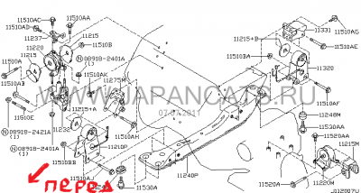

Вот на этой схеме какие из подушки передняя и боковая правая
Re: подушки двигателя. ( опоры двигателя )
- Добрый Кот
- Сообщения: 1551
- Откуда: Миргород, Украина
написал:lotos1205 писал(а):Вот на этой схеме какие из подушки передняя и боковая правая

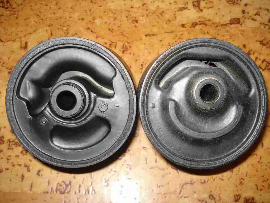

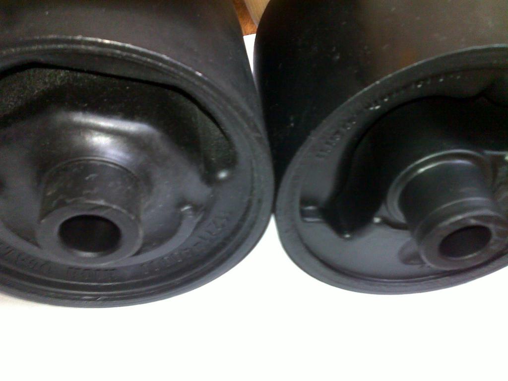

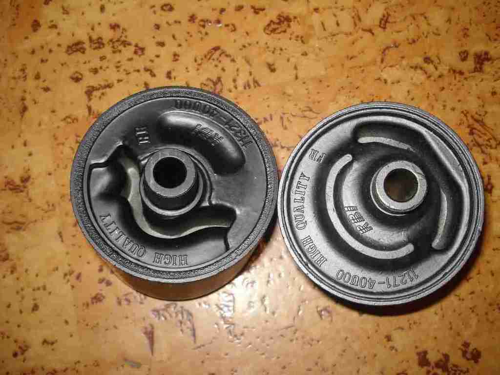

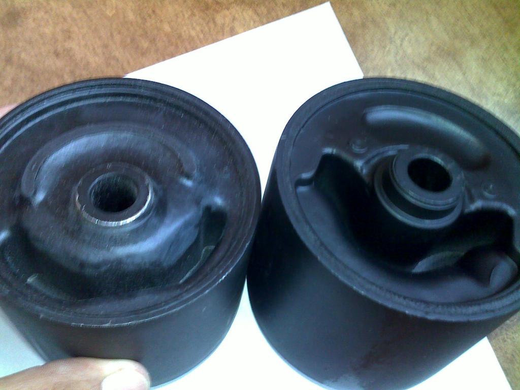

Привет, пришли мне сайлентблоки, никак руки не доходят замерить, пока фото выложу. Слева задняя, справа передняя. Они различаются. Кстати, у меня друг тоже брал себе такие, у него максима 32, 1995 г.в. Злитра АКПП. так вот задний сайлентблок перепрессовали, он подошел. А вот передний оказался меньше диаметром. чем родной. Но весь прикол в том, что мы поехали поменяли передний сайлент на такой же RBI, только в сборе с железным корпусом, так вот он подошел, хотя сайленты одинаковые в диаметре с тем, на который мы поменяли.rulik писал(а):Как приедут, обмеряй их, пожалуйста, и сюда выложи. ОК?ruslan085 писал(а):Извиняюсь, скачал все нормально. Просто до этого где то здесь на форуме тоже скачал каталог RBI, там был само распаковывающийся архив и требовал смс. Посмотрел вроде все так как я писал. Буду заказывать

Размеры сайлента RBI задней подушки двигателя:
Наружный диаметр - 90мм
Внутренний диаметр - 12 мм
Ширина - 70мм
Размеры переднего сайлента аналогичны. Единственные отличия видны на фото выше. Как мне кажется сайлент передней подушки подходит только для Максимы с РКПП
Ширина - 70мм

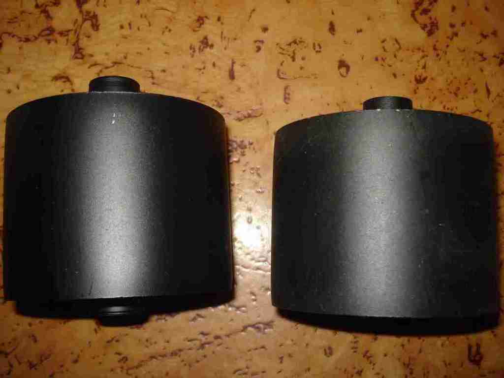

А длина внутренней втулки у них одинакова? По фотографиям вроде как нет.
- Сообщения: 288
- Зарегистрирован: 09 мар 2010 20:30
- Автомобиль: Nissan Maxima, 1997, 3.0, Акпп
- Откуда: Казахстан, Астана
Длина одинаковая 95 мм, но они разные. Вот фото
