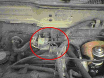

У меня проблема - вылевается тосол, при изучении места аварии была найдена деталь, но что ЭТО!
Опишу как смогу:
находится по центру под капотом в самом начале, почти у лобовухи.
На этой детали имеется два клема с какими-то затычками
Смысл детали - втулка к ней подсоединяются шланги с двух сторон, по которым течет тосол или антифриз, один из краев втулки отломился и теперь не к чему крепить!
Внутри втулки находится клапан, который работает по моему с помощью вакуума, потому что не по далеку идет тоненький шланг через который проходит воздух.
Что это за деталь, как она называется, что спрашивать-то шоть?

фото выложи, или католажный номер, определить номер можно на exist или на форуме фото найди и обведи кружочком и выложи.

Вроде она!
На эксист не могу найти похожую!

Это электровакуумный кран печки. Через него подаётся тосол в печку. Переводишь рычажок на панели управления печкой в салоне на холодную температуру (синий сектор), клапан закрывается и тосол в печку не поступает. И наооборот. Только искать б/у. Новый стоит в районе 4000 руб. и срок доставки от 1 месяца. У Стаса есть, сам интересовался когда у меня также один патрубок обломило, в итоге поставил от праворукой Максимы. Но у неё патрубки клапана 19мм, у нас 16, и развёрнут клапан. Потому нужно немного повыделываться с установкой. Но лучше искать от леворукой Максимы.

сия приблуда может называтся как краник печки вот его номер 92230-85E01

кашолка а фотка с приблудой твоя? я смотрю там вместо топливного фильтра чего то странное стоит

Нет! Это я с форума нашего фото взяла!
