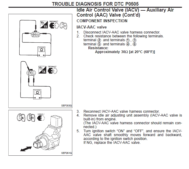

вот прочитай, для чего нужен КХХ и как он работает, и как выглядит
8.16 Проверка состояния и замена компонентов системы стабилизации оборотов холостого хода
в это теме, есть ссылки на мануал и руководства, скачай и прочитай МАНУАЛ ИНСТРУКЦИИ РУКОВОДСТВА
то, что кондиционер работает это хорошо, какие обороты держит при включенном кондиционере, какие при выключенном. симптомы описанные в первом посту остались, значит придется их решать. фото можешь выложить, в качестве и небольшое, но проблему оно не решит, и так ясно умельцы потрудились, и клапан, что в багажнике лежит наверняка пригодится.

В твоем дроселе есть механический винт нулевых оборотов ХХ, он регулируется, предварительно с помощью сканера переведя электронный РХХ в сервисный режим.serguda писал(а):У МЕНЯ НЕ ОБУЧАЕМЫЙ ЖЕ!Я ПРОБОВАЛ КАК НА ЦИФИРО ОБУЧАЮТ!КО МНЕ ПОДКЛЮЧАЛИ КОМП ВЫДАЛ ТОЛЬКО ДЗ!И СКАЗАЛИ ПОФИГУ КАК ЕГО СТАВИТЬ:)))И ДОБАВИЛ:"ЕДЬ К СПЕЦАМ КТО ЗАНИМАЕТСЯ ЭТИМ":))))ЗАТО ТОЛПА НАРОДА ОБСУЖДАЛИ ЧЁ МОЖЕТ БЫТЬ!Я ЕМУ САМ СКАЗАЛ ЧТО НАДО НАСТРОИТ КХХ НО ЧЁ ТО ИГНОРИРОВАЛ ЭТО С УМНЫМ ЛИЦОМ!
Re: Клапан Холостого хода. А32
прочитай попробуй Промывка клапана холостого хода (КХХ) А32 а вот ДЗ крутить не стоит, типа посмотреть, там на заводе всё накручено и отмечено краской, если не получится настроить к мастеру со сканером, потому что заслонку крутил, хотя может и настройки на место поставили, тогда всё получится, регулировать, на прогретой машине.serguda писал(а):..в итоге начал щёлкать,прочитал форум ,посадил на герметик но опять щёлкает!а ещё парень,гад ,выкрутил ДЗ посмотреть,а он должен регулироваться,если я правильно понял..
