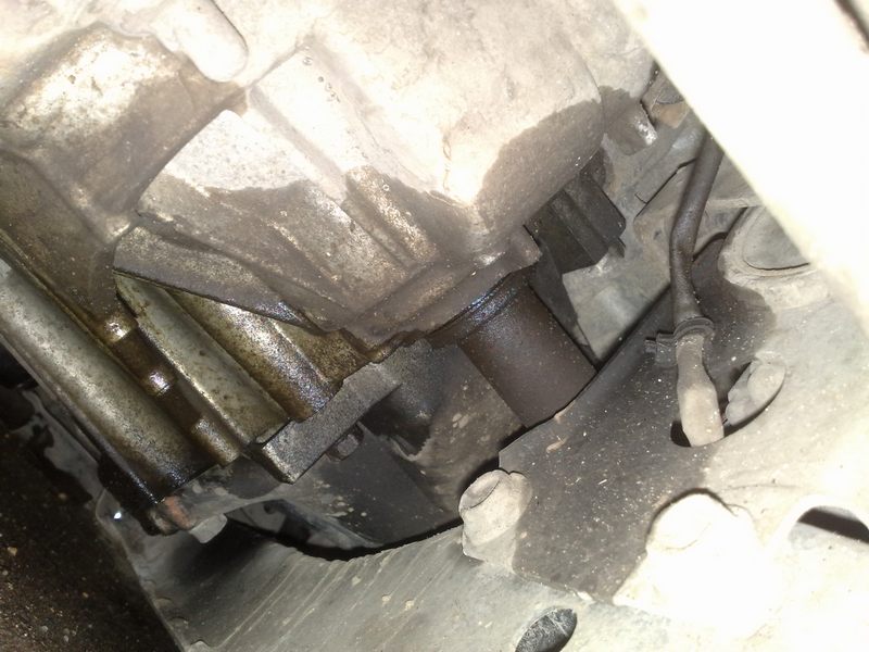

Вот поменял. Крышки по отверстиям подходят. Бонус я так понимаю с заднего сальника коленвала?

Re: замена двигателя
Вот про сальники у меня вопрос, меняли или нет? На фотке "бонус" масло течёт. Будем разбираться.
