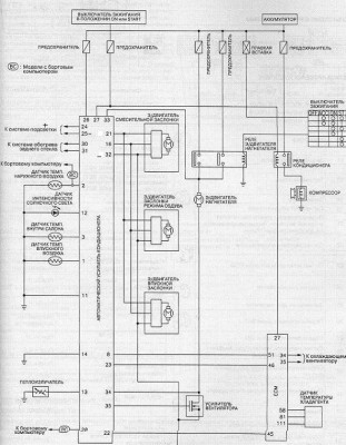

всем привет !! вообщем я переделываю всё ещё себе кнопочный блок кондёра на климат контроль уже порактически закончил и всё подсоеденил но вот при проверке мотор печки не заработал :( соеденял всё по этой схеме , когда начал прозванивать оказалось что на мотор приходят два плюса #-o судя по схеме с усилителя вентилятора должен поступть был минус я отсоеденил 33 провод минус на фишке появился но ....
1 при подключении фишки мотора печки к мотору минус пропадает (под нагрузкой)
2 когда у меня светится один лепесток оборотов то (без нагрузки ) минус через прибор даёт 14,3в ак когда я добавляю лепестки (обороты на климате) вольтаж наооборот падает (( на четвёртых оборотах напряжение 12,5в
мой выод таков что усилитель вентилятора поджарился когда на него пришёл плюсь с 34 ноги через 33
вопрос таков схема не правильная или в чём то другом дело ?? почему 34 и 33 ноги связаны между собой ??
