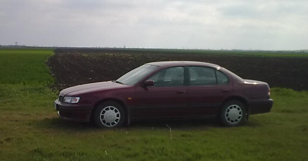

Машина абсолютно идентична моей, даже цветkoks писал(а):Доброго времени суток. Хочу спросить у знающих людей:
