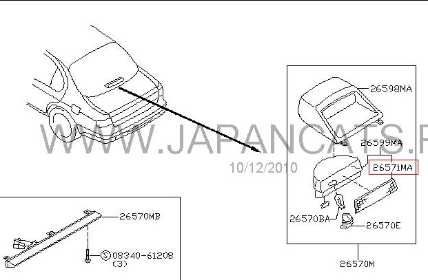

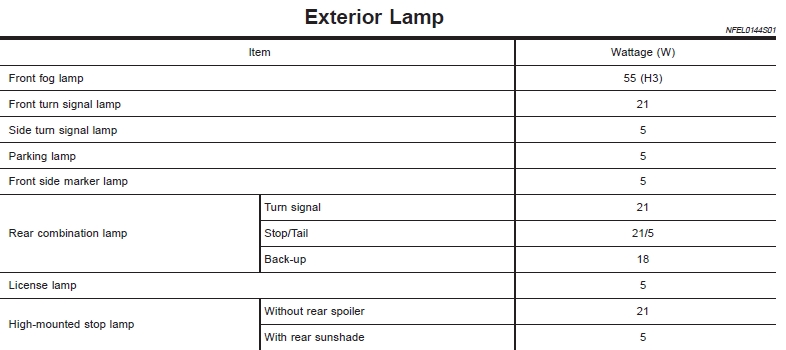

Купил недавно себе макса а33 2001г.в. До этого был цефирик 32. Подскажите, перестал гореть дополнительный стоп-сигнал. На цифре у меня он был в штатном спойлере. Как поменять там лампочку???? Нашёл со стороны салона какой-то лючок на корпусе доп стопа, но не знаю как его открыть. Вообщем хелп!!!
Если руки растут не оттуда - значит это ноги!
Re: Дополнительный стоп сигнал
вот примерно так устроен дополнительный стоп сигнал
stop lamp.JPG (107.21 КБ) 4458 просмотров
