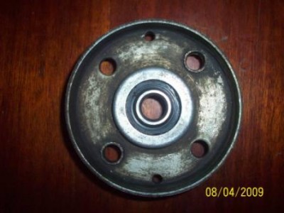

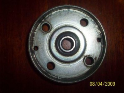

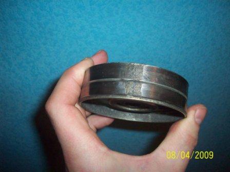

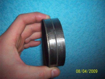

Натяжной ролик
ВЛАДЕЛЬЦАМ А33,КОГДА БУДЕТЕ ПОКУПАТЬ РЕМНИ,ОБРАТИТЕ ВНИМАНИЕ НА ДЛИНУ,КАК ОКАЗАЛОСЬ У НАС ПОПАДАЮТСЯ ЕЩЕ С 32х,ВОТ ВЗЯЛ НА 33ю,А ОКАЗАЛОСЬ НАДО С 32й СТАВИТЬ,КОРОТКИЙ!
ВОТ КАКОЙ СТОЯЛ
- Юрич
- Сообщения: 1302
Re: Натяжной ролик
Не правда!!!!!!!!!!g@mer писал(а):пипец,хорошо,что купил ролик,как оказалось перепресовке не поддается,чей он хрен его знает.
ВОТ КАКОЙ СТОЯЛ
На 32 и 33 идентичные ремни и ролики!!!!!!!!!!!!!
Ролик тебе продали от 32, нового образца, в этом нет ничего удивительного!!!!!!

g@mer писал(а):да нет!!!есть разница.по каталогу на 33ю именно этот ремень,как оказалось,дористалинг!тут идет и на 32ю

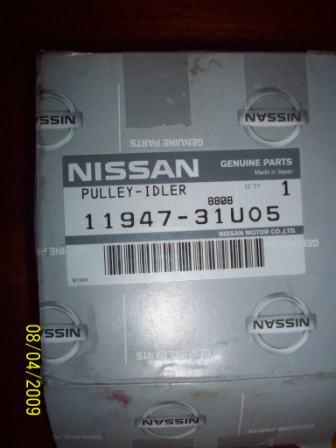

Цены в Exist для Орла:odison писал(а):А кто подскажет цену данного нового ролика:)?
Nissan 11947-31U05 Ролик ремня приводного 1 369,12р.
Аналоги (заменители) для запрошенного артикула
Japan Cars E21003 Ролик направляющий 476,67р.
Искал по VIN на А32. Читал в других темах, что на всех моделях VQxxDE одинаковые ролики.
