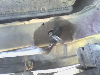

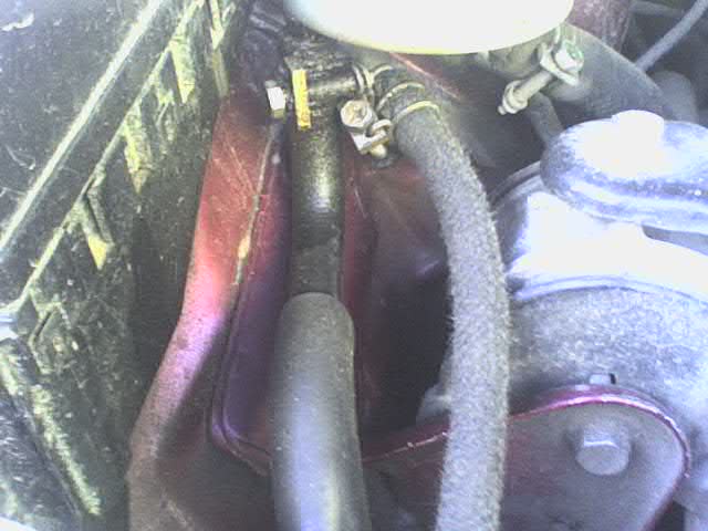

В итоге:
1. Соединений стало меньше;
2. перестало кипеть масло;
3. течь осталась.
Как избавиться от протечек? Заранее спасибо

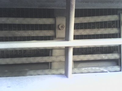

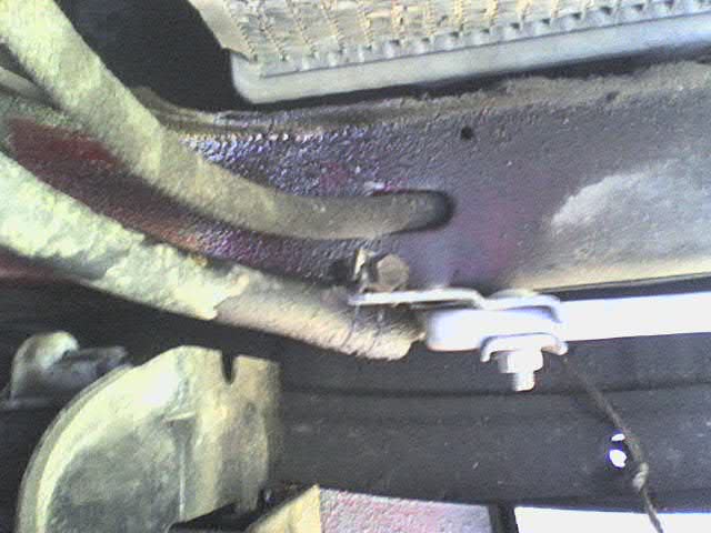

Да, не те. А какие лучше поставить? А то такое чувство, что если я ликвидирую все протечки, длинный шланг лопнет.g@mer писал(а):шланги не те.на герметик сажай дополнительно
Два раза сливал жидкость со стороны радиатора(радиатор+бачок) Сливал - заливал свежее масло каждый раз ок литра. Должно быть боль мене свежее, даж учитывая насос и рейку. (побоялся насосом выдувать из рейки, вдруг сломаетсяАнатолий Васильев писал(а):Если кипит - значит жижа потеряла свои свойства - либо есть подсос воздуха - о чем говорит "потение" шлангов. На герметик - не вздумай - попадут ошметки в систему - нарвешься на замену рейки или "взрыв" шлангов.
Никто не сталкивался с использованием неродного радиатора
Каковыми могут быть последствия подсоса воздуха, ибо он присутствует однозначно(система не герметична)

что касается герметика,я ж не имею ввиду тупо залить,я имею ввиду-трубку в самом конце упора,а не шланга. промазать и посадить хомут до герметика,тогда в систему не попадет

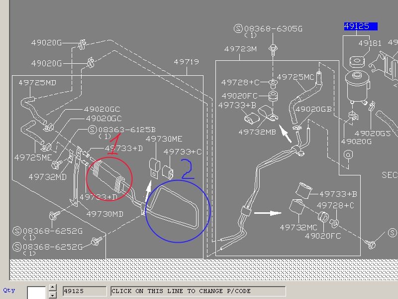

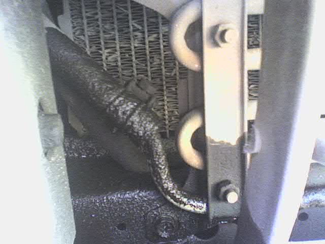

gavrilov, у меня не было хреновины №1, только загогулина№2, соединенная с помощью левых патрубков и трубок. Отсюда мысль, уменьшилась площадь радиатора, соответственно и теплоотдача, а следствие - закипание жидкости. Поправьте, если ошибаюсь.Василич писал(а):Приблуда для развальцовки трубок есть, ее обычно используют установщики бытовых кондиционеров для соединения медных трубок. А с чего ты взял, что жидкость кипит ты температуру мерял? Может идет подсос воздуха и она просто пузырится?

У меня тоже нет радиатора, он не у каждого есть, но жидкость не кипит. Меняю путём откачки каждые 30 т. км и всё ОК. Ты определись кипит или циркулирует? Циркуляция - это нормальное явление.Asket писал(а):gavrilov, у меня не было хреновины №1, только загогулина№2, соединенная с помощью левых патрубков и трубок. Отсюда мысль, уменьшилась площадь радиатора, соответственно и теплоотдача, а следствие - закипание жидкости. Поправьте, если ошибаюсь.Василич писал(а):Приблуда для развальцовки трубок есть, ее обычно используют установщики бытовых кондиционеров для соединения медных трубок. А с чего ты взял, что жидкость кипит ты температуру мерял? Может идет подсос воздуха и она просто пузырится?
С утра заводишь, в бачке заметно небольшое движение жидкости (насос ГУРа работаить). Покатаешься немного, она сильно бурлит(без пузырьков). После замены радиатора бурление прекратилось. Остался только геморрой с течью ATF
