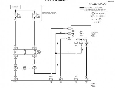

ПОМОГИТЕ!! У меня Максим 2001 год . 2 литра, АКПП. Проблема: выгорела микросхема в блоке управления двигателя. Симптомы: нет холостого хода, а в остальных режимах ДВС работает норм. Говорят что блок не ремонтируется. Вещь дорогая!! 60 тыщ просят за новый!! Я вот думаю, А от Цифры не подойдет блок? Если ДВС такой же и АКПП. Единственно на Цифрах лошадок побольше. Или где б/у можно приобресть? Я из Челябинска. Если предложат , я могу и приехать.

Вот две ветки. Почитай, есть много аналогов данной микросхемы. Если паяльник "твёрдо в руке лежит", можно и самому заняться восстановлением.

Спасибо! Седня мастер позвонил, сказал ,что нашёл микруху. Стоимость работ 4.5 -5 тыщ. Я согласился. Другова выхода не вижу. Правдо он сказал , что придётся менять клапан холостого хода, мол он коротнул и потянул за собой микруху. Может быть такое?

ceffiro писал(а):Спасибо! Седня мастер позвонил, сказал ,что нашёл микруху. Стоимость работ 4.5 -5 тыщ. Я согласился. Другова выхода не вижу. Правдо он сказал , что придётся менять клапан холостого хода, мол он коротнул и потянул за собой микруху. Может быть такое?
Да, клапан скорей всего, менять придётся
Как правило, ситуация развивается след. образом.
1. Течь прокладки КХХ
2. КЗ обмотки (обмоток) сервомотора КХХ.
3. Выход из строя микросхемы управления КХХ в CPU...
И что самое неприятное, новый КХХ стоит под 10тыс. руб.....

Попросите мастера установить предохранители на КХХ.

А он куда ставится, В разрыв цепи? Может он не знает куда, а я ему подскажу!

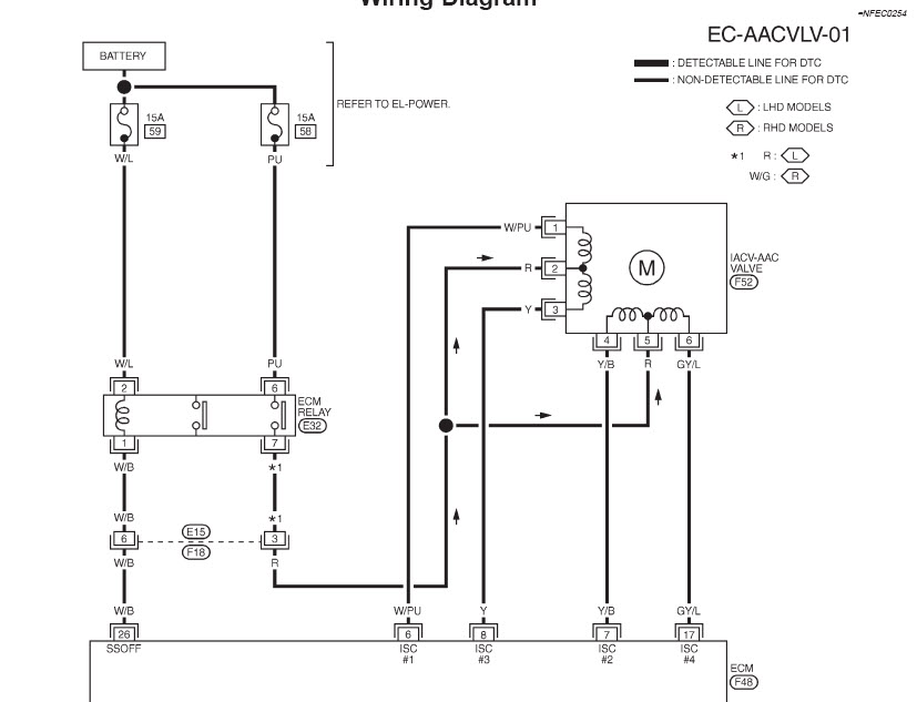

На КХХ две фишки, на каждой фишке три провода. Предохранители ставятся на средний провод, контакты №2 и №5.

Хорошо. А по скока ампер? 1?

Да. 1А
