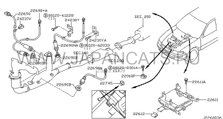

Так сколько их там!?
по диагностике в http://clubmaxima.ru/?selfdiag33.htm их 2, я лично 3 нашел, а говорят что их 4 ......

Тебе нужны две,которые до катализаторов стоят.(вообще их 4)

Да я к знакомым приехал, к компу подключили....
3 шт. показывают изменение значений, а 4 ровная полоса на 0.3V вроде (могу ошибаться)
полезли смотреть...нашли только 3 :(

Re: Как продиагностировать лямбду?И сколько их в 2.0л А33 2000г.
Сообщение esl »
Вот они

esl писал(а):Вот они
Спасибо!!! пойду искать на выходных :)
(правда тогда озадачивает ровный сигнал на 4 датчике.... неуж то накрылся.... :( )
