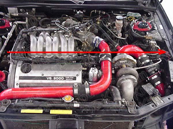

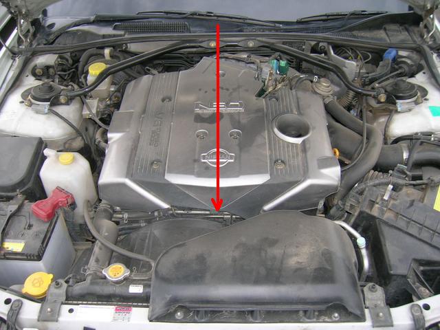

- CrazyJapanCar
- Сообщения: 1485
- Автомобиль: Maxima A32
- Откуда: Люберцы
Re: VQ 30 DE но на разных марках идентичные или нет.
при чём тут рядные и V-образные? У нас двигло стоит поперечно (поперёк кузова), а на цедрике продольно (вдоль кузова)!!!SVlad писал(а):че то не догоняю
обозначение VQ для V двигателей
а RB рядные... или я че то не так понял?
Вот наглядный пример!
