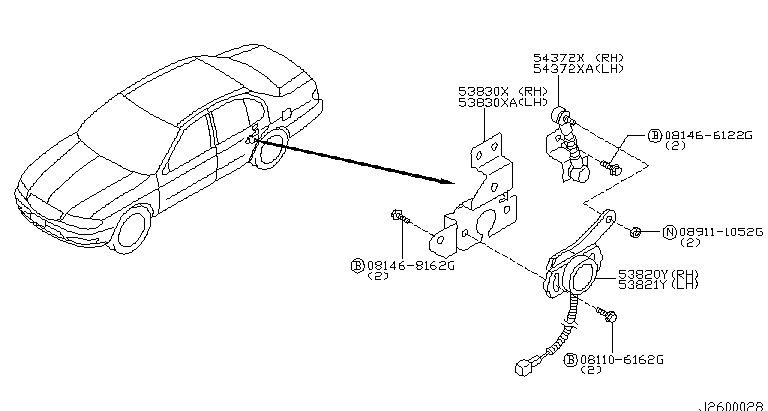

Вот такая беда пацаны!!!
На нашей машине пошел стук от заднего колеса. Сначала думали на суппорты (при проезде по кочкарям, удерживая тормоз - звук исчезал).
Но, как оказалось звенели маленькие тяги, в арках задних колес. Точнее их шаровые соединения. Я так понимаю, они отвечают за регулировку угла фар ближнего света?
Мы их сняли, вот номера:
54372Х, 54372ХА, это по www.japancats.ru по VIN коду,
и 52781-3Y500
Это по www.exist.ru
Цена 86$ :!: :!: :shock:
Теперь вопросы:
1. Что за система такая?
2. Влияет ли на безопасность движения?
3. Можно ли жить без этой хрени?
P.S. В снятом виде пробовали шевелить тяги, никакого движения фар не наблюдалось. Ни вверх, ни вниз!!!
ВОТ ОНИ ЗАРАЗЫ...
ВОТ ОНИ ЗАРАЗЫ...
тяги регулировки фар.gif (7.65 КБ) 2584 просмотра

У меня этой "фигни" нет и не тужу!...

Жить можно. Можно просто их выкрутить и непариться. Самое главное отключить провода от фар что бы не жужали когда не надо. А так это не принципиально.
