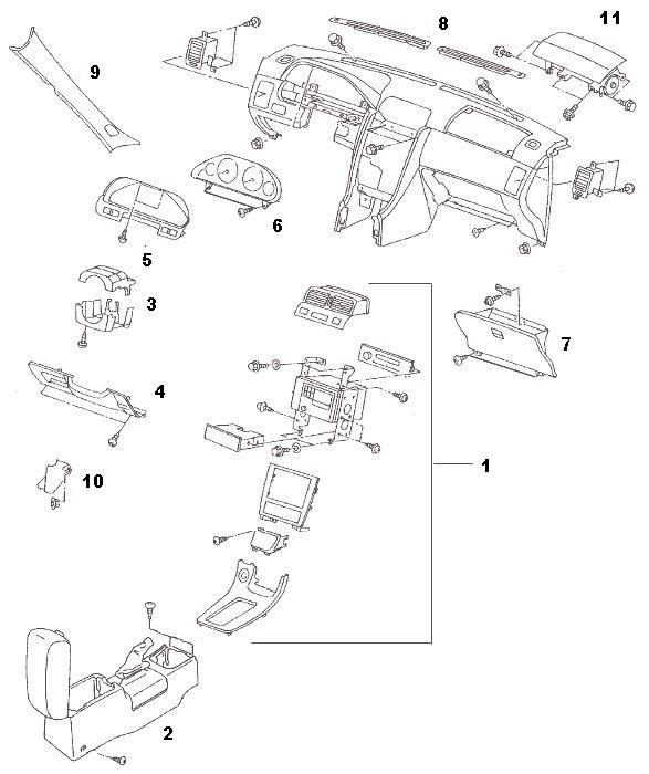

Посмотри у коллег: http://www.cefiro.ru/experience/showart ... &thiscat=2
Схему, упоминающуюся в тексте, я зеркально отразил (см. вложение)
NB! К схеме отнесись творчески: расхождения в деталях!
Моего терпения хватило на демонтаж деталей с 1 по 8. Все, что смог увидеть и потрогать закреплено на совесть.
Причина постукивания на кочках НЕ обнаружена.
Отсюда вопрос: Может кто-нибудь добрался до сути?
