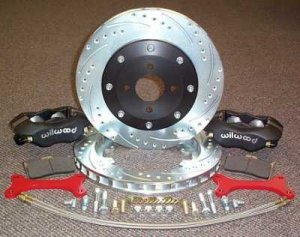

тормоза !!!!!
тормоза !!!!!
вот тормоза не много переделать решил
на эти тормоза пока денег нет :cry:

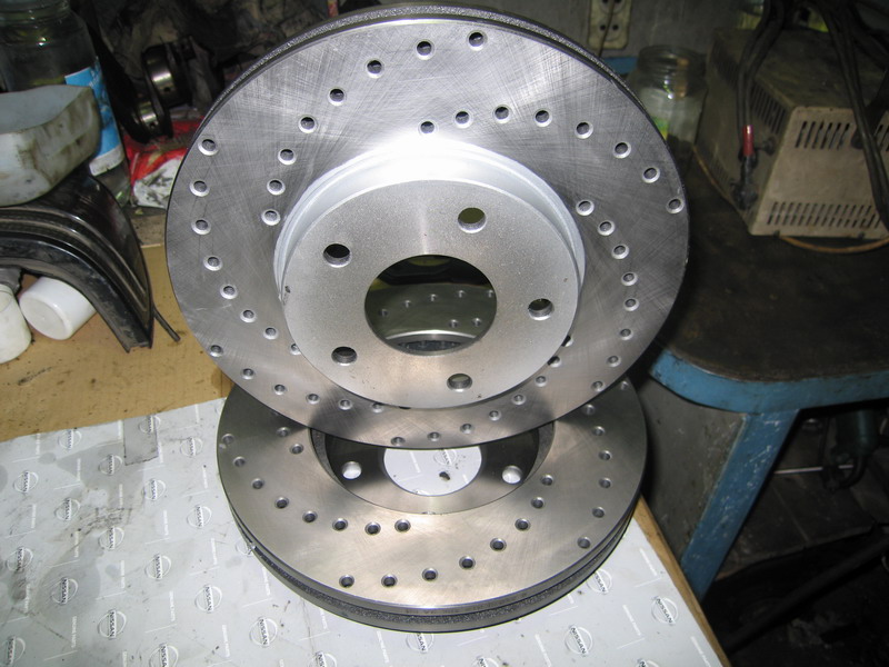

вот эти диски буду ставить

А что дают эти отверстия кроме красоты ? Дополнительное охлаждение?
С уважением, Александр
Danger777
Сообщения: 2010
Автомобиль: Другой автомобиль
Откуда: Москва ЮВАО Текстили
Сообщение Danger777 »
Не, не охлаждение, они грязь всякую между колодок и дисков(нагар от рабочих поверхностей) чистют, когда нет грязи, тормоза лючче работают...
P.S. Может ихStasmaxima, для других каких-то целей просверлил :?:
С уважением Денис
Rotf
Сообщения: 474
Откуда: Пермский край
Сообщение Rotf »
Все это красиво конечно, но не ослабит ли это диск?
Новому-то конечно вряд ли что будет, а кады подносится? :roll:

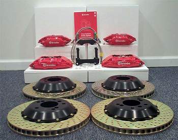

Stasmaxima а сколько такой набор стоит ?
Бармаглот
Сообщения: 3557
Сообщение Бармаглот »
Набор стоит около 1500$
С уважением,
Стас АКА Бармаглот
Соломатин Сергей
Сообщения: 766
Откуда: МО г.Реутов
Сообщение Соломатин Сергей »
Я Bremo смотрел там стоит около 2800$ :shock: :shock: :!: :!:

Stasmaxima, судя по рискам по окружности, ты их шлифовал? Или просто высверлил отверстия?
Danger777
Сообщения: 2010
Просто отверстия высверлил, а риски... Это просто новый диск. :wink:
С уважением Денис
именно так:
Diamond
Сообщения: 440
Откуда: Москва ВАО
Сообщение Diamond »
Но тока ответ непоследовал!!! Неослабит это диск?
Дороги хватит на всех.
Неослабит это диск?
нет.
тормозами доволен. Пройден полный курс испытаний - 3 раза в ноль с 200-т
тормоза отличные и эффективность не пропала...
думаю и задние отсверлить..
