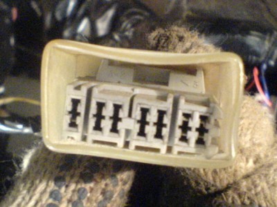

Может и старая тема, но чегото в поиске не нашел. Машина 91 года j30.
Не могу отыскать разъем для подключения компа, что бы провести диагностику АКПП.
Нашел около левой ноги разьемчик,
			-  такой я нашел
			  но кто на форуме писал что это для диагностики двигателя, для коробки другой, так это или нет??? разьем который на компе точно такой как для подключения VCons требуется.

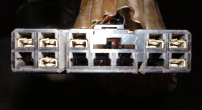

			-  А вот такой, похоже, надо найти
ПО сему вопрос? У меня старая машина, и там устаревший разьем, который я нашел?? или дальше надо искать ? тогда второй вопрос где искать???
				Re: Разьем диагностики Maxima J30
				Добавлено: 25 янв 2009 00:44
				 Avenger
				Второй - обычный Consult , у меня такой же. Ток у меня коробка мех....
Думается , это просто для двигла.

				Понятно, что второй разьем есть Consult, вопрос в другом, на машинах до 94 года выпуска он есть , или нет, или тот разьем что у меня вместо него?
