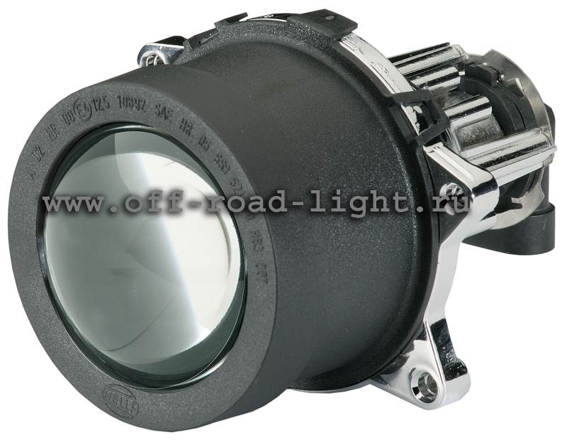

Почитал вот это
viewtopic.php?f=22&t=8407
и возник вопрос - а делал ли кто-нибудь такое на А-33 ?
Хочу поставить именно Хеллу - был опыт установки в другую машину, вещи достойные.

Да модули то фиг с ними, они дешевые, ок 1100 руб за ближний и 900 руз за дальний. Вопрос, в фарах, чтоб их туда вставить.
Есть такие фары для разных машин, например для Паджеро-3.
Можно конечно вколхозить х прямо в штатные фары, электролобзиком или Дремелем делав дырки, но будет коряво...

Есть не очень бюджетный вариант:
1)купить корейские фары с линзами (на ebay 200 у.е.)
к примеру
к примеру
2)в них поменять модуль линзы на Hella (к примеру новый модуль 60мм - 2400р. за штуку)
пример освещения с ксеноном
Делал такую процедуру на другой машине, ставил в фары Depo (не светили никак) модуль hella 90мм..светили достойно.
По весне планирую сделать на максиме..

aquatrol писал(а):Есть не очень бюджетный вариант:
