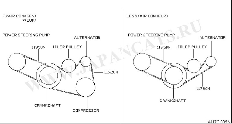

Вот намутил схемку - приводного ремня из каталога - тут их 4(а то и 5) - остальные то тоже наверно нужно ???? Только они на них номера не указывают - буржуи

Слева схема с компрессором, справа без него. Только вот где ты нашел тут 4 ремня?

Коляныч - ты не понял - не 4 ремня а 4 ролика

Jeneral писал(а):Коляныч - ты не понял - не 4 ремня а 4 ролика
На схеме показаны:
1.Ролик натяжной один (IDLERPULLEY)
2.Ремня два.
На схеме 1 ролик, обозначается IDLERPULLEY
