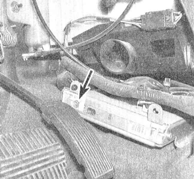

Считывание кодов неисправностей в системе OBD-II может быть произведено двумя способами. В первом случае необходимо обеспечить доступ к РСМ с целью переключения селектора на высвечивание кодов посредством диагностических ламп/контрольной лампы “Проверьте двигатель”. РСМ следует снять со своего опорного кронштейна (не отсоединяя электропроводку) и действовать в соответствии с приведенными ниже инструкциями.
Модели 1993 и 1994 г.г. вып.
a) Включите зажигание (не запуская двигатель). Контрольная лампа “Проверьте двигатель” на панели приборов должна остаться включенной, что подтверждает выдачу на нее питания от РСМ и исправность самой лампы.
Нарушение порядка описываемой ниже процедуры может привести к случайной очистке памяти РСМ!
b) При помощи отвертки поверните селектор на стенке РСМ до упора по часовой стрелке. Должны начать мигать диагностические лампы, - после трех проблесков поверните селектор до упора против часовой стрелки;
c) Внимательно наблюдайте за функционированием диагностических ламп. Красный светодиод служит для высвечивания первой цифры кода неисправности, вторую цифру кода высвечивает зеленый диод. Например, код(цепь TPS) 43 будет выглядеть следующим образом: четыре проблеска красного диода, затем три проблеска зеленого. Об отсутствии выявленных системой нарушений свидетельствует высвечивание кода 55 (см. ниже в настоящем Разделе карту кодов неисправностей);
d) При повторном включении зажигания после выключения его в процессе считывания кодов система автоматически аннулирует результаты предшествовавшего поиска и процедуру считывания необходимо начать заново. Замечание: Запуск двигателя автоматически перекрывает доступ к системе самодиагностики.

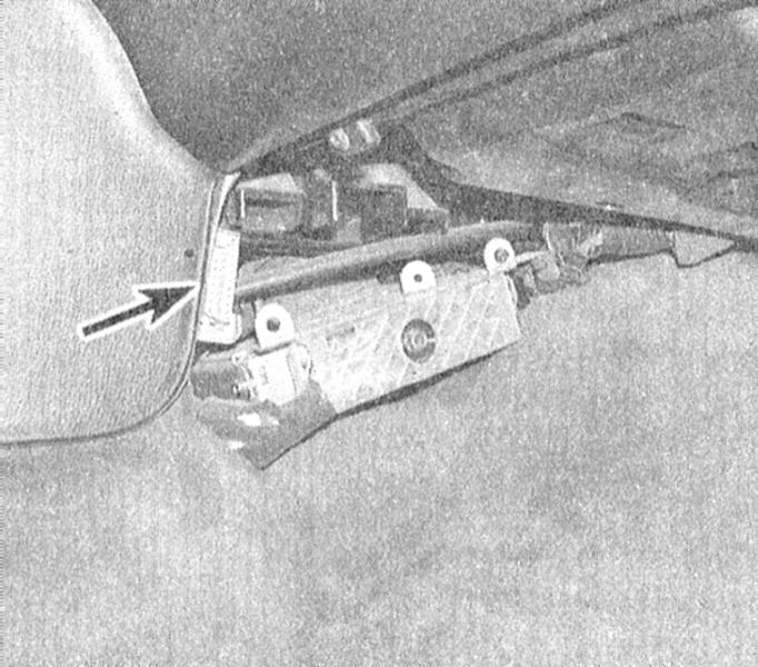

c) Внимательно наблюдайте за функционированием контрольной лампы “Проверьте двигатель”. Лампа высветит первую цифру кода серией длинных (приблизительно по 0.6 с) проблесков, затем, после 2-секундной паузы, приступит к высвечиванию второй цифры кода в виде серии коротких (по 0.3 с) проблесков. С целью определения высвеченного кода запишите количество проблесков каждой серии, так, код 0403 (цепь TPS) будет выглядеть следующим образом: 4 длинных проблеска, затем, после паузы, три коротких. Об отсутствии выявленных системой нарушений свидетельствует высвечивание кода 0505 (см. ниже в настоящем Разделе карту кодов неисправностей);
d) При повторном включении за жигания после выключения его в процессе считывания кодов система автоматически аннулирует результаты предшествовавшего поиска и процедуру считывания необходимо начать заново. Замечание: Запуск двигателя автоматически перекрывает доступ к системе самодиагностики.

Подскажите пожалуйста где у нисан максима 2000 года находится РСМ а то найти не могу(
Заранее спасибо!
