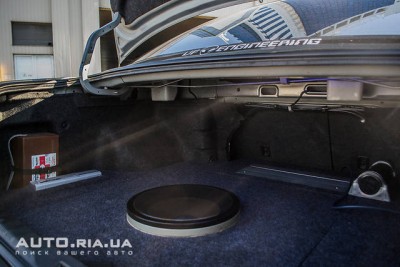

Все Верно Егор сказал А надо говорить Б.
Теперь по порядку .
Еще не встречал сабвуфер в ящике заводского исполнения что бы более не менее воспроизводил суббас(это про АЧХ)
их просто не существует в природе какой бы марки они не были.Просто бухкалки и все.Куда бы и как Вы его не ставили.
При установке сабвуфера в проем заднего сидения в подлокотник необходимо добиться его изоляции от багажника
иначе как мы уже знаем будет огромное количество отраженных и переотраженных волн(думаю ничего и объяснять почему сигнал волна просто будет бегать между диффузором и собственно спинкой )Процесс никак не контролируемый и только часть волны прямого излучения будет в салоне . Что собственно не очень хорошо .
Существует три 3 возможных оформления сабвуфера в зависимости от характеристик самого дина там много параметров по которым можно судить в каком оформлении может работать данный конкретный дин.
Назовем их . ЗЯ или закрытый ящик ,Фазоинвертор то где регулировка частоты достигается теми самыми трубами(длинной и диаметром) из разных обьемов.И наконец фри эйр которому вообще никакого оформления не нужно.Он и так будет играть что интересно любой стороной диффузора.
Далее для ровной Ачх существует только одно оформление это Зя все остальное это вариации на тему если мы говорим про звуковое качество SQ.
Cуществует и присутствует в автозвуке также Спл или Sound Pressure .Это звуковые системы настроенные
на звуковое давление измеряемое в ДЕЦИБЕЛЛАХ (Чисто физическая величина никакого к собственно к качественному звуку отношения не имеющая .
Для такого только одно оформление Фазоинвертор и без вариантов и киловатты мощности к сабам.
Это все к тому что Вы хотите от системы .Сами Выбираете.
Теперь про конкретику самым простым как бы считается фри -эйр ,просто поставил на полку магнитом к верху и все готово -но есть трудности .Мало кто хочет резать заднюю полку под дин ,к тому же полку нужно усилить достаточно мощно.
Закрытый Ящик самое распостраненное оформление под каждый дин выбирается только ему подходящий обЪем закрытого ящика .И динамик работает подпружиненный воздухом в том ящике и значит неравномерности сглаживаются отсюда и ровная АЧХ ТАК ЛЮБИМАЯ звуковиками.Он так же не требует особо мощного усилителя хотя про сабвуферы такое говорить нежелательно практически 80-85 процентов мощности идет на них.
К тому же ящик удобен тем что его в случае нужды можно выставить из машины это уже про практичность.
Частенько ЗЯ устанавливают в так называемые стелсы ЗЯ сделанные из стеклоткани под выемки в боковинах автомобилей с последующей обработкой и окраской как правило у соревновательных машин .
Пишу как могу упрощенно что бы не было предметов спора -для этого существуют автозвуковые сайты.

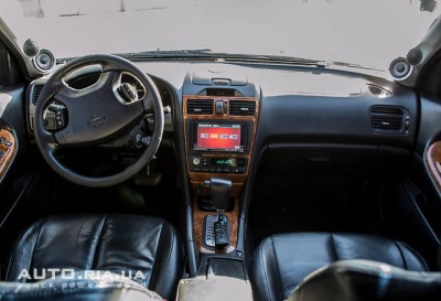

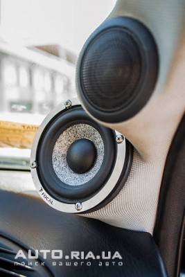

Попробую приложить несколько фоток что бы было наглядней с разным оформлением сабиков.
[img=http://i.piccy.info/i5/07/16/1491607/113_500.jpg]
[img=http://i.piccy.info/i5/31/16/1491631/072_500.jpg]
[img=http://i.piccy.info/i5/41/16/1491641/216_500.jpg]
[img=http://i.piccy.info/i5/68/16/1491668/066_500.jpg]
[img=http://i.piccy.info/i5/77/16/1491677/063_500.jpg]

Максимус, больше всего понравилась первая фотка.
Я только не понял в чем я был не прав в первом посте? Ты тоже самое сейчас написал, только другими словами и больше углубился в ньюансы.

Re: посоветуйте куда вкорячить сабвуфер
так получилось у меня картофан в багажник помещается ...
И полная запаска на месте з.я 19 литров саб Пионер PRS
Классно сделано, а подсветка в багажнике это вообще вещь. Хорошая идея!Turbosound писал(а):Посмотри как я сделал: http://www.drive2.ru/cars/nissan/maxima ... 1618/#post
