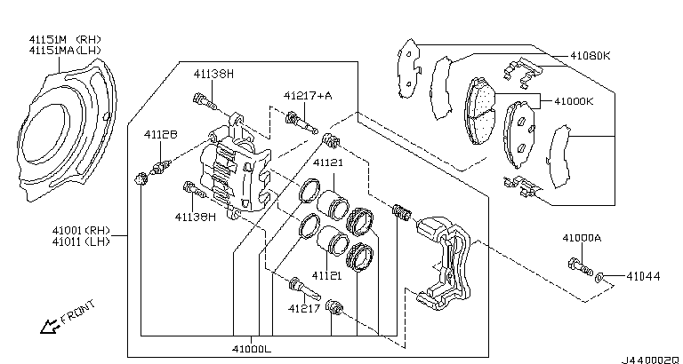

Всем добрый вечер! вопрос заключается в следующем: с недавнего времени появился стук в передней подвеске (вроде как справа), особенно заметный на мелких неровностях. При нажатии на педаль тормоза стук исчезает. При вывешивании колеса был заметен люфт суппорта, с похожим шумом. Что менять, втулки суппорта? Заранее признателен. Схема прилагается.

Тема изъезжена. Сам недавно с таким встречался. В итоге заменил направляющие, смазав их. Люфт уменьшился, но не пропал. Сейчас сделал замену дисков и колодок, и все, суппорт в перемещается только вдоль пальцев. Как я понял, если долго ездить на изношенных дисках и колодках, палец только наполовину своей длины находится во втулке, и изнашивается еще и втулка (правило рычага матьиво). А когда ставишь новые колодки, палец заходит глубже во втулку и не люфтит. Но это мое имхо, гуру могут и возразить )
Re: стук спереди справа при ненажатом тормозе
Пальцы изнашиваются и не только. Еще и в скобе отверстие разбивается, поэтому замена пальцев желаемого результата не приносит. Я сделал так, больше года езжу, промлемы такой не ощущаю, вне зависимости от изношенности колодок и дисков.

набей смазки в направляющие - если пройдет - они, если нет- колодки (противоскрипный комплект). диск отдельно никто не держит, только колесные болты.

а что за противоскрипный комплект? это колодки так называются? или это скобы так называются?
смазка - жирная (для пальцев)- есть такие тюбики. мне хватило на 3 года.
противоскрипный комплект - это противоскрипный комплект - кучка пластин и пружинка вокруг колодок.

номер 41080К на рисунке?
да
