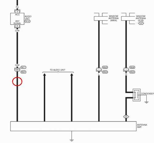

Re: DVD проигрыватель в A33 вместо штатной магнитолы
Почитай мой пост ;-)
viewtopic.php?f=24&t=10136
там у FM-антенны есть усилитель, который надо запитать. У меня на магнитоле был провод, на котором появлялось 12В при включении магнитолы. (Очень подробная схема электрики есть в сервис-мануале, который можно скачать с нашего сайта)
Все стало сразу по-старому.

Т.е. как прочитал в твоем посте зеленый с белым надо посадить тоже на 12 В и спаять провода антены?

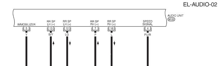

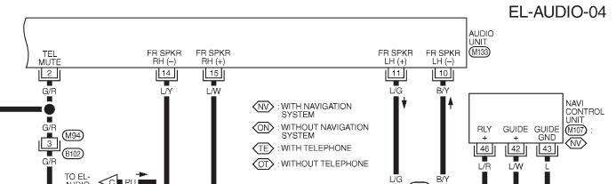

Вот распиновка штатного разъема на А33:
В схеме AUDIO-UNIT Это как раз основной(самый большой) разъем штатной магнитолы.
Кстати, все схемы взяты с Service-манула, выложенного на сайте. Очень полезная штука, имхо )
Передние динамики
Передние динамики
Задние динамики
Задние динамики

Огромное спасибо.. только что-то голова не варит в буквах (G,P,...), буду очень благодарен если кто расшифрует: зеленый (-) правый задний и.т.п......
Буду примного благодарен :oops:
zubrs.ru
Тут можно только сказать:- "учи английский". )))
G - green (зеленый)
Y - yellow (желтый)
B/Y - Blue/yellow (сине-желтый)
LG - lite green (светло-зеленый)
и т.п.
