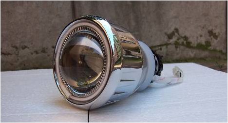

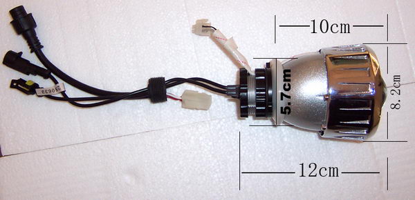

otez, тема с линзованым биксеноном в фары А32 затухла или есть надежды на реализацию? Просто думаю самому взяться переделывать по опыту Mad_Max'а или дождаться готового решения .... В принципе готов взять любой вариант, главное что бы свет был правильный и было наличие дальнего света... наличие/отсутствие ангельских глазок не принципиально, 1/2 линцы в фаре тоже не принципиально, просто две дороже будет, наверное ...

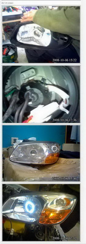

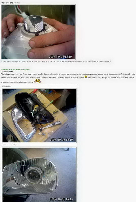

нашел комплект линзы в H4
http://mybb2.ru//uploads/20081019/12244 ... 701046.jpg
http://mybb2.ru//uploads/20081019/12244042946417267.jpg
http://mybb2.ru//uploads/20081019/12244043081861996.jpg
http://mybb2.ru//uploads/20081019/12244 ... 361848.jpg
взято тут http://light.getbb.ru/viewtopic.php?f=7 ... f90860751e
но похоже там линза с малым диаметром и будет смотреться одиноко в фаре А32..

а ниче что у нее диаметр габаритный всего 82мм??? не маловато для головного света?? были бы такие большие я воткнул бы!!!!!

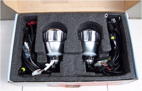

маловаты, я про это и пишу, что одиноко смотреться будут и пучек света у них уже чем у нормальных линз, разве что две воткнуть :) ... в общем такой наборчик стоит 420-450 долАрей ... у большего диаметра не нашел пока :( ..
поэтому и завел разговор про фары, вроде otez порывался наладить производство...
вот комплект на ebay .. со стоимостью я погорячился :) .. не 420-450 а 170+ :)

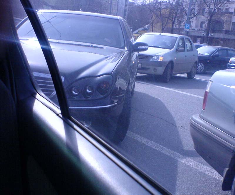

кстати! по моему похоже что они стоят. хотя фиг знает

Мне кажется они светить вообще не будут... Есть у Hella линзы под Н4 и даже би-ксенон! Или купить на разборке!

zlo 777 писал(а):кстати! по моему похоже что они стоят. хотя фиг знает
Там стандартная Hella, такая же как я ставил

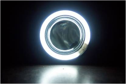

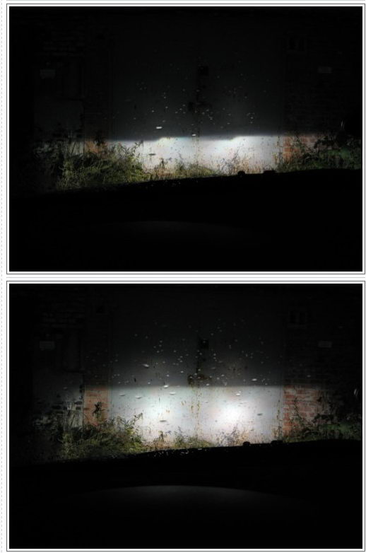

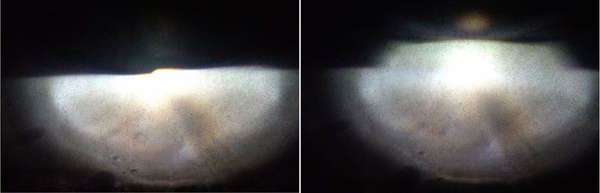

вот как эти светят:
Я тоже к Hella склоняюсь или с финика линзы купить, но тут придется заниматься пластической хирургией, а с таким кит-набором - все-равно что палец перевязать ...

На фото не видно "галок", значит свет не европейский, а китайский! Конечно ярко, но не уверен, что эти линзы не слепят встречные машины! посмотри в этом топике, какая галочка у хеллы!
С установкой тут согласен, что всё очень легко, с хеллой придётся повозиться!
