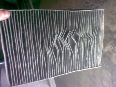

Вот и я выбрал время и решил залесть посмотреть. Вот что получилось. У меня А33 2003 3.0 европеец Стоит один большой фильтр без корпуса.
Я как то и забыл про него и как увидел что там врутри! :roll: ужас. Ну вот надо чистить, Фильтр заказал, авот как испаритель чистить? Надо ёршик прикупить! :D
Вот он в полный рост. Убитый в говно!

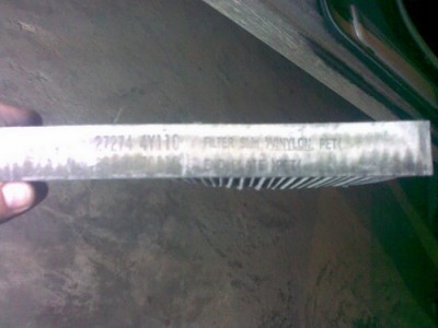

А вот номерочек оригинальный

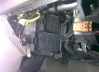

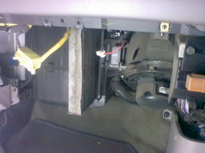

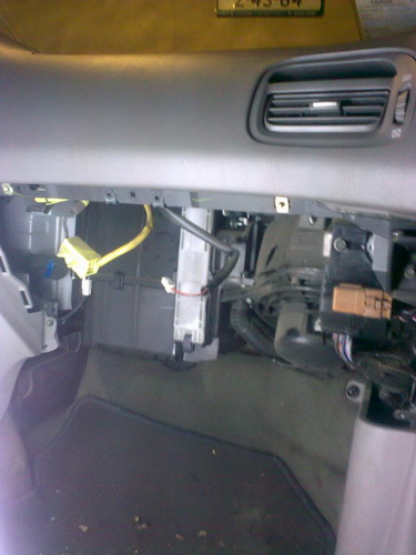

Вот до чего добрался

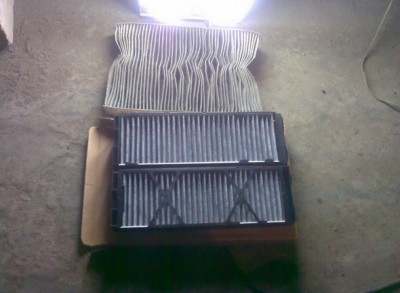

Вот он мой фильтр. Правда он уже умер :)

Т.е. они бывают как два маленькие, так и один большой (взаимозаменяемы). У меня фильтра не было. Купил на американском eBay 2 маленьких от Maxima/Infiniti. Вошли как родные (но были не родные, made in china) :) Выглядели точь-точь как оригиналы.
При том, что у них там они леворукие, а у меня праворукая. Печка у них вверх ногами перевернута, ну так и фильтр свой перевернутой стороной вставлял.
