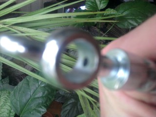

Собственно говоря вчера наконец то купил новый суппорт,шланг от мазды,
и возник дурацкий вопрос:как прикрутить шланг к суппорту что бы дырка на болте(который крепит шланг к суппорту)
совМестилась с дыркой на шланге?

а зачем,там где дырка в шланге дорожка (канавка) по периметру должна быть

Вот такая п....
Вот такая п....
Вот такая п....

снимочек не очень,вот там внутри углубление по периметру ,если есть то хорошо(по нему и бежит тормозуха)не чего совмещать не надо

Углублений нет в том то и дело
Только дырка

прикрути к суппорту и продуть попробуй с другого конца,эксперементируй (экономия однако)
